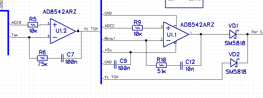

А вы физически сигналы на TL494 не перепутали? 3.3 вольта это по сути запрещающее напряжение для работы TL494.

Я понимаю. Я не совсем знаток особенностей схемы NuSen1.5. Там TL494 получает свое управление именно с платы коммутации? Какая версия схемы у вас - шунт в плюсе или в минусе? Я сам посмотрю.

сейчас снова замеряю
включил БП в основном меню напряжение на 3 ножке 0,11 на 4 5В
вхожу в режим калибровки вольтметра на 3 ножке 3,32 на 4 0В
посмотрел на 3 ножке напряжение в меню калибровки амперметра сразу 0,11 потом подымается скачкообразно до 4,78 и возвращается 0,11 на дисплее "нет ответа БП"
кстати в меню калибровки вольтметра напряжение показывает 1,78 что соответствует реальности, если отключаю плату коммутации то 0В
шунт в минусе
При этом тесте ещё с 4 вывода TL494 снимается +5В (блокировка работы) и напряжение на этом выводе падает до 0В. Если это так, то на выходе силовой платы питания (не на клеммах ЗУ) должно появиться ваше максимальное напряжение 28В.

Блин, опять я попался с этой версией схемы! Тут 1я нога ("родная" обратная связь TL494) вечно на минусе, а вторая (управляемая DAC0) нога висит на плюсе 5в внутреннего стабилизатора. Все управление происходит по третьей ноге. И только по ней. Ну и конечно глушится TL494 по плюсу на 4й ноге, как и заведено.
Теперь я попрошу кое-какие напряжения в режиме калибровки напряжения. Мощность в том режиме просьба выкрутить примерно на 50%. Так же, как тогда: сначала с подключенным силовым плюсом к плате коммутации и затем (столбик-2) с отключенным. И пожалуйста постарайтесь без ошибок, т.к. это в итоге ведет к лишней потери времени.
Прошу напряжение в следующих точках схемы платы управления (согласно номиналам на схеме версии 1.5 NuSen):
1, 2, 3 нога ОУ U1.1 AD8542ARZ
на катоде VD1
7 нога второй половинки указанного выше ОУ (1.2) на всякий случай.

на 4 ножке все нормально переходит на 0В что разрешает работу шима,а вот на третей ножке надо уменьшать напряжение а оно наоборот подымается не пойму , заменил AD8542.c надеждой что проблема в ней, но безрезультатно,всё тоже самое,возможно на этой печатке делались какие-то изменения(исправления) а я упустил

1 3,52 0
2 0,36 0,36
3 0,43 0,30
СообщениеДобавлено: 14 ноя 2019, 02:35
pashap3
Проверьте питание U1.1 AD8542ARZ должно быть 5В, а судя по вашим измеренным напряжениям этой микросхемы там всего 3,52В
СообщениеДобавлено: 14 ноя 2019, 02:40
Павел, какая-то ерунда получается. Надеялся, что может быть уже сегодня будет что-то ясно с проблемой, но у нас уже как 2ч 30 минут наступило 14 ноября. Утром вставать и я вынужден пожелать спокойной ночи. *SORRY*
Привожу интересующий меня фрагмент схемы. Тут ясно видно где U1.1 и U1.2, и диоды.
Начну со второй половинки, которая отвечает за ток. На 6й ноге ОУ никак не может быть 0.3 вольта. Не ужели так сильно падает напряжение на R13? Тогда сколько вольт на 8 выводе DAC2? (режим калибровки и выставленной мощности прежние, плата коммутации включена). Если столько же, или чуть больше, то не может этого быть! В данном разделе калибровок на этой ножке должно быть напряжение близкое к 5в! По пятой ноге тоже странно - те же 0.3в А на левом выводе R5 какое? Должно быть примерно половина от 5 вольт (сигнал с датчика тока).
Такая же картина по первой половинке. На 2й ноге должно быть примерно половина от 5 вольт (при условии, что в режиме калибровки накручено 50% мощности). На первой ноге 2.47, но потом это напряжение проходит через диод VD1, падает на 0.3-0.4 вольта и потом идет на третью ногу и там оно уже почему-то составляет уже 3.3 вольта.
В общем, у меня миллион вопросов, а ответов пока нет.

напряжение питание 5В есть ,а вот напряжение на DAC-1 8 ножке не меняется все время 0,36,изменяю мощность 0 до 100%, вот здесь и засада наверное
СообщениеДобавлено: 14 ноя 2019, 02:50
Да, на 8й ножке DAC1 напряжение должно меняться от 0 до 5в в зависимости от накручиваемой мощности 0..100% соответственно.
Судя по другим сообщениям есть мнение, что DAC2 работает исправно. Во всяком случае на третьей ножке имеются правильные "лесенки" напряжений в момент тестирования ограничителя.
СообщениеДобавлено: 14 ноя 2019, 03:04
pashap3
Если AD8542ARZ действительно запитана напряжением 5В, и на её выходе ( вывод 1) имеем максимум 3,52В по замерам, то это ненастоящая AD8542ARZ, а скорее всего LM358!

Всем большое Спасибо ,заработало ЗУ проблема в ЦАП по вольтметру
