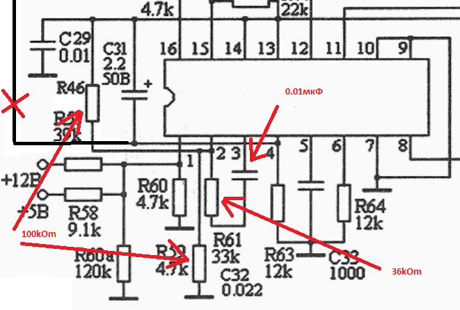

В силу Вашего свободного времени пожалуйста опишите по подробней ход переделки обвязки TL494. Я с нею воюю воюю но свои позиции она упорно не хочет отдавать. :cry: У меня получается опустить мин напряжение от 1,2-1,0 вольта, дальше блок идет в защиту и вырубается. При занижении минимального значения падает и максимальное напряжение, которое уже составляет порядка 8-9 вольт. Хотелось бы победить сей недуг с напряжением. Буду рад любому совету.

Вдумчиво, с пристрастием. Штатная обвязка второй ноги TL494 в ИБП состоит из резистора 4.7ком на Vref TL494 (ее внутренний 5в стабилизатор) и резистора на землю, тоже 4.7ком (хотя схемы разные, но у меня так). И еще на эту ногу приходит обратная связь с третьей ножки, выглядящая как последовательно соединенный резистор с конденсатором. Все убрал от этих ножек, взял 2 резистора как в схеме переделки Слона по 100ком, припаял концы на второй ноге, а резисторы припаял один на Vref, другой на 7ю ногу TL494. Обратную связь сделал так: конденсатор 0.01мкф и резистор. Сначала он был 51 ком, но потом был снижен до 36ком ( два резистора по 18к последовательно). И вроде после этого стало возможно говорить о каких то результатов. Но все равно не скажу, что все работает просто супер идеально. Хотя вроде тишина и напряжение по вольтметру не прыгает.
Ниже кидаю схему. Если ничего больше не подавать на вторую ножку, то после включения питания на выходе ИБП должно быть напряжение примерно в 10 вольт. Но так как я немного менял коэффициент деления у делителя на входе 1й ноги TL494, у меня это напряжение составляет около 13 вольт. Ну а дальше подключал 2ю ногу ТЛ к выходу ЦАПа через резистор 750 ом.

Ну теперь по делу. Странно, он именно В ЗАЩИТУ уходит??? БП АТХ, с дежуркой, все как надо? Или без дежурки? Если так, то наверное и не получится ничего. И вообще удивительно, что до 1 вольта доходит.

В защиту это я так написал. Правильнее сказать что ниже 1,0 вольта происходит срыв генерации. Дежурка на блоке присутствует и переделкам не подвергалась. Попробую перепаять всю обвязку по приведенной Вами схеме. Может все и заработает.
СообщениеДобавлено: 28 фев 2014, 14:47
А, ну вот видите как несколько слов могут изменить смысл )) "Срыв генерации" - знакомо, такое наблюдал не раз. Попробуйте переделать. Не забудьте отписаться. А то тут один коллега мучался - не мог снять с БП мощность, потому что не отключил защитную лампу и не вернул предохранитель на место. С тех пор так и пропал куда то. То ли таки бабахнул БП..
СообщениеДобавлено: 28 фев 2014, 14:48
Главное помните, что после переделки на БП должно быть 10 вольт без коррекции делителей на первой ноге ТЛ, и около 13 после коррекции. Иначе максималки не будет. И только потом цепляйте управление на 2ю ножку. Можно просто переменный резистор, но через 750ом резистор.
