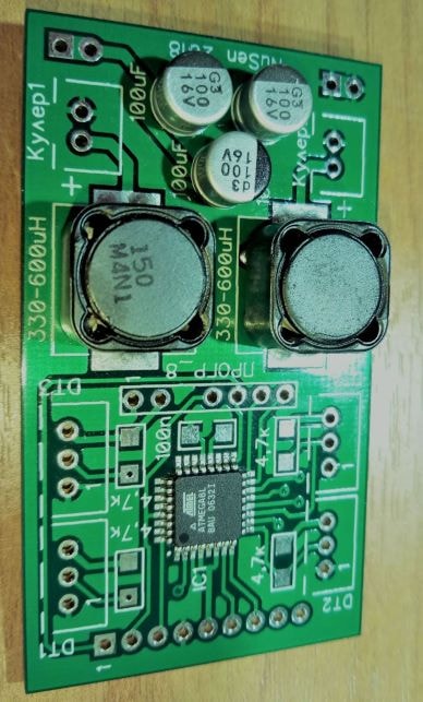

2. Не нашел индуктивность в цепи кулеров на 330-600 ухов. Можно поставить 150 ухов?
Можно вообще поставить 0. Серьезно. Но тогда не будет вообще никакой фильтрации ШИМ и в ряде случаев (лично сталкивался) кулер может стать хорошим таким источником электромагнитных помех внутри корпуса ЗУ. У меня начинал пищать НИ К ЧЕМУ НЕ ПОДКЛЮЧЕННЫЙ бузер (пищалка)!!! В общем, чем больше индуктивность и ёмкость конденсатора после неё, тем лучше.

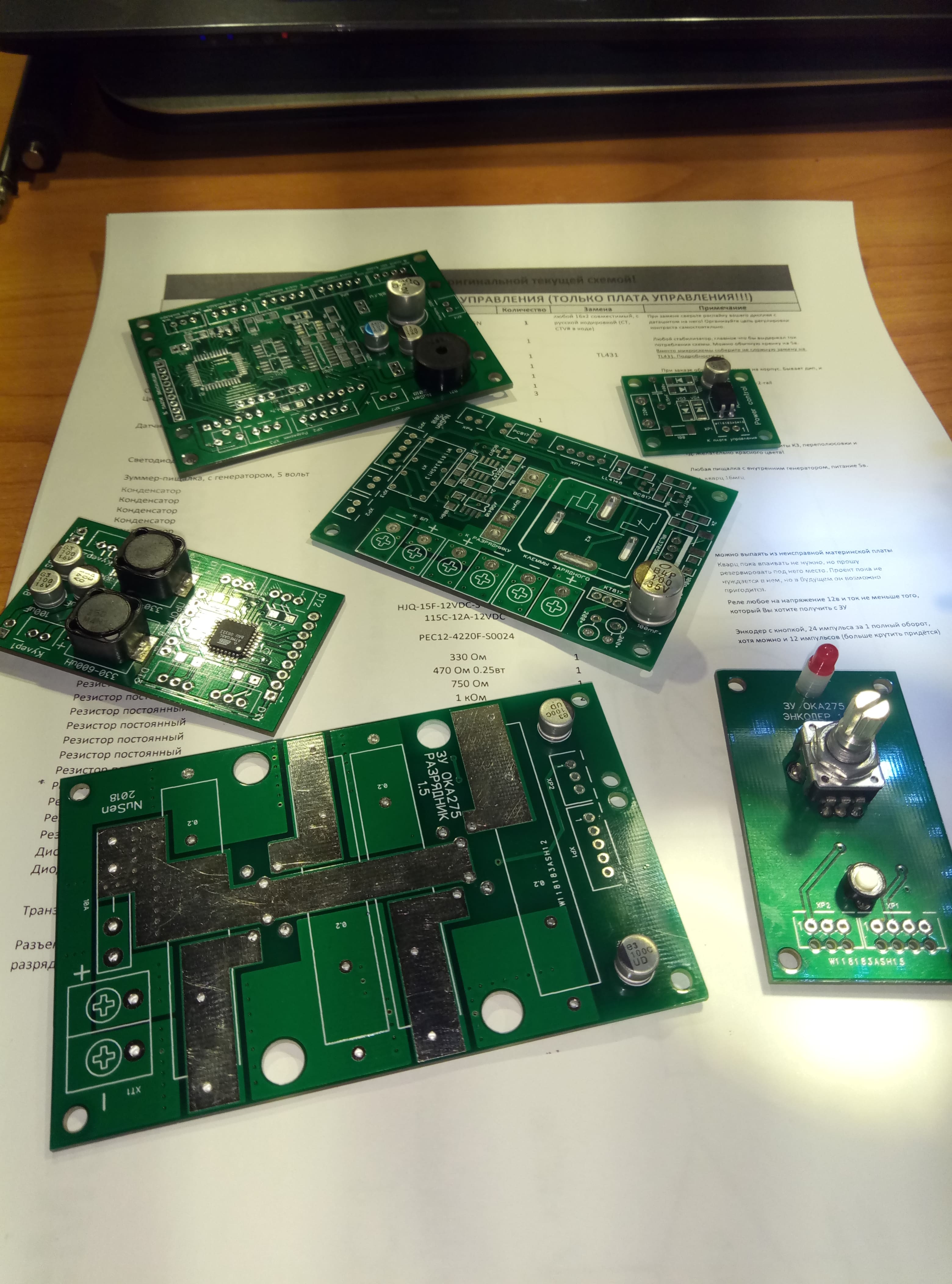

Эх! Давно не брал я в руки шашку(паяльник)! Лет пять, наверное... Пришли родненькие. Забыл как паять МК! Руки помнят!
Вопрос: что за силовое реле в плате коммутации? Неужто от ОКИ? Прошу посвятить! Начал сборку(тренировку) из проверенного хлама:

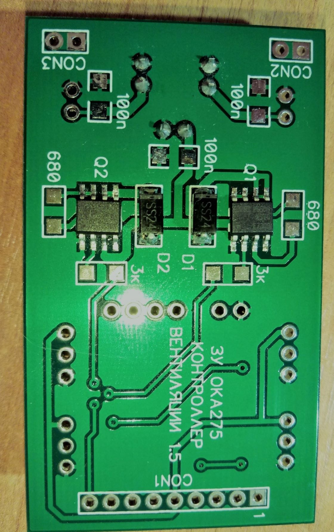

Вот ещё вопрос:и что за КТ817 на плате коммутации? Его ни в каких схемах нет.
Нет таких реле, что бы "от Оки". У нее все реле - от старшего брата, то есть от жигулей/лад. Это что касается моей схемы. Что касается других схем ЗУ, то тут надо спрашивать авторов их печатных плат.
Обычный КТ817. Можно было бы и КТ815 поставить, но он менее мощный. Не надо заморачиваться над номиналом - это всего лишь ключ управления реле. У кого какое по мощности - тот такой и ставит транзистор. Можно любой импортный аналог, вплоть до мосфета с логическим уровнем затвора (0...5 вольт).
