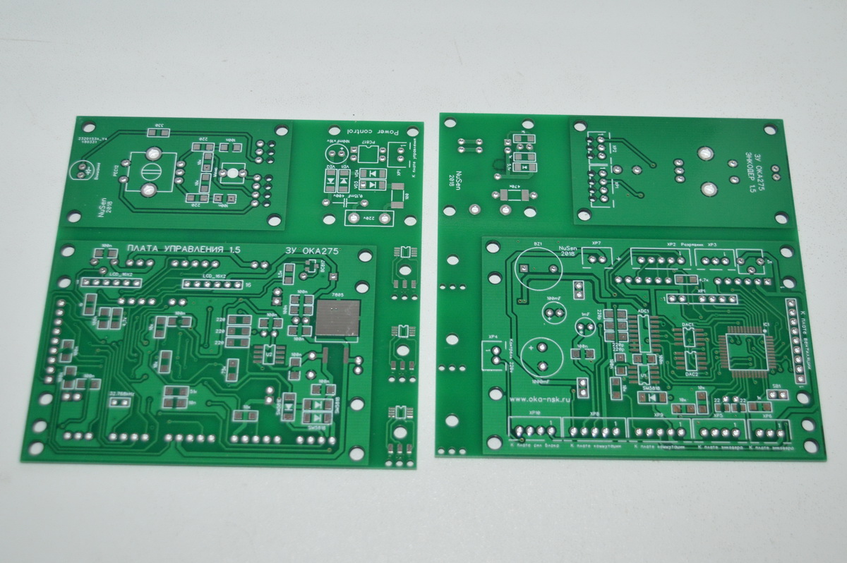

Всем доброго вечера. Хотел бы с вами посоветоваться и задать кучу вопросов:
1. Для зарядного минимальное количество плат это 3 из версии 1.5 (как на фото) ? Остальное уже можно добавлять по желанию и возможностям (Разрядник, Вентиляция, Датчик температуры, Плата коммутации)?
2. Какой по вашему мнению источник питания лучше использовать: готовый китайский как для 3D принтеров покупают (и на сколько Ватт) или лучше собрать самому на той же плате из 1,5? китайский,
3. Есть те, кто сделал в домашних условиях ЛУТом платы 1.5?
4. Разъём для зарядки, какой лучше: классический типа как под "бананы" или сделать на GX20?
5. Где покупались и как называются разъёмы которые применены на платах, для коммутации между блоками, белые пластиковые?
6. Шунты + и -, что из этого лучше?
7. Можно ли заменить DS18B20 на DS1620?
Моя цель как таковая, это ЗУ, БП это уже как побочный продукт. Знания у меня не большие, но готовое собрать проблем не возникает, поэтому и задаю такие вопросы :)

Минимальное количество плат три,Вы правы!Блок управления с контроллером вентиляции+блок разрядника+блок силовой источник питания.В качестве последнего можно использовать переделанный БП от РС или готовый, так называемый "кирпич", от братьев китайцев!У них на любой вкус,я имею ввиду на любое напряжение и ток.Если нужно и первое и второе и третье,пишите в личку.

Я не из России, и этот момент любой пересыл делает золотым( Поэтому пытаюсь сам разобраться, у китайцев платы тарить или самому травить.
Я правильно понимаю, что минимальный БП для ЗУ от китайцев по напруге это 12В, всё что Выше это по своему желанию?
СообщениеДобавлено: 29 ноя 2018, 23:40
S-400-12 __ЭТО 12В и 33А ,после доработки не значительной,получается 0,2В_22В и ток соответственно.

Могу ошибаться, но если брать БП с более высоким напряжением (24 В, 36 В, 48 В), то возможно не удастся заставить его работать стабильно на низких напряжениях. Может я ошибаюсь, пусть знающие товарищи поправят.
Я делал БП на плате от NuSen версии 1.4 и 1.5. Как ведет себя БП больше понравилось в версии 1.5. Вообще никаких посторонних звуков от БП во всем диапазоне работ. На версии 1.4. пришлось подбирать конденсаторы, долго вообщем избавлялся от всяких трелей в разных режимах.
СообщениеДобавлено: 29 ноя 2018, 23:50
Так я и пишу что S-400-12! Другие проблематично на низкие напряжения настроить.

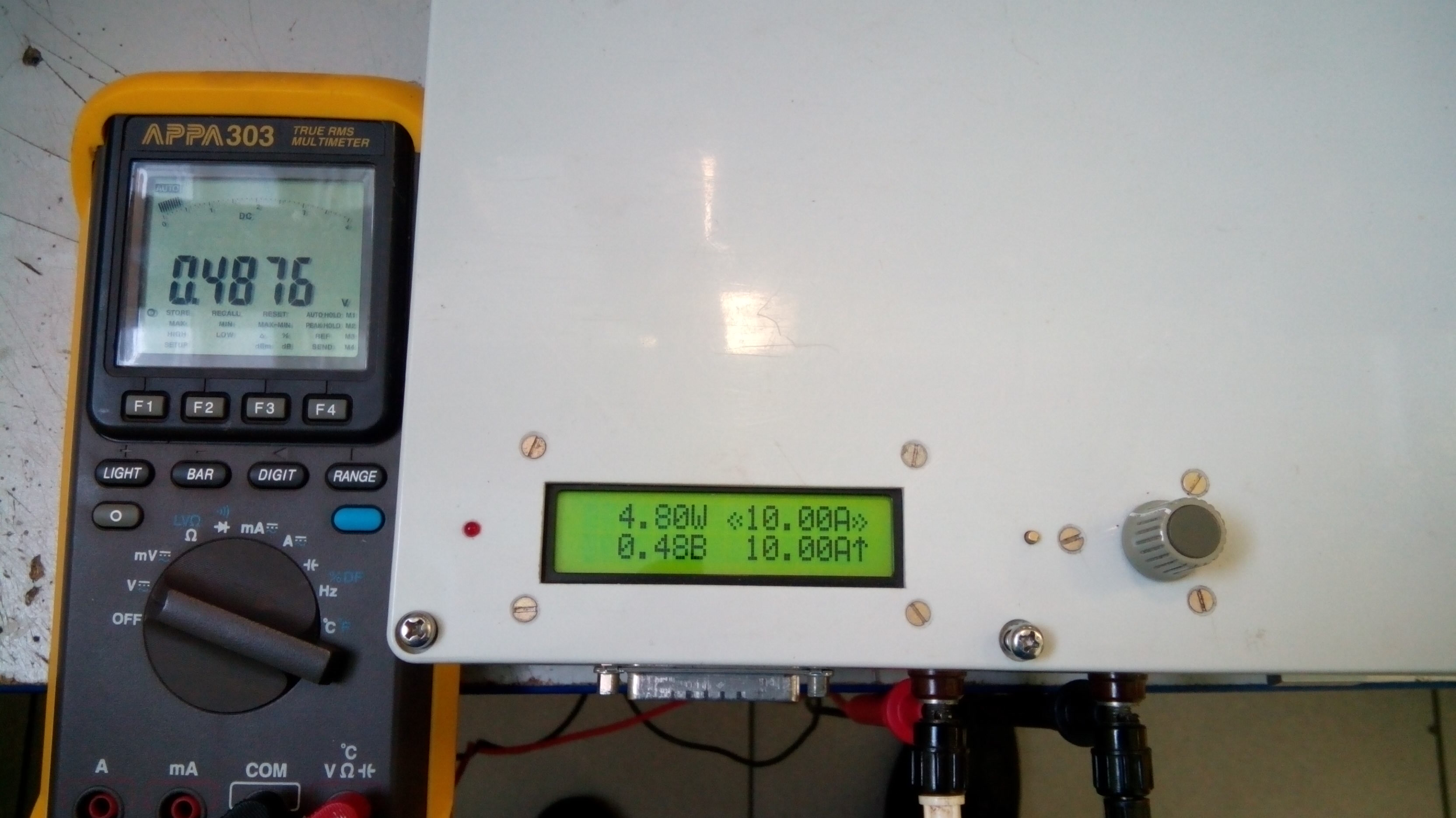

Взял тут несколько банок NiCd АКБ. По одной разрядник не берет с неё ток выше 3А, хотя одна банка должна 20А выдавать на ура. Не хватает 1,2 В для прохождения через полевик?
У меня при разряде ток 5А можно получить при входном напряжении на клеммах устройства 0,22В, а 10А при 0,48В. Вместо низкоомных резисторов 0,22 Ом у меня шунты 0,1 Ом из манганина.

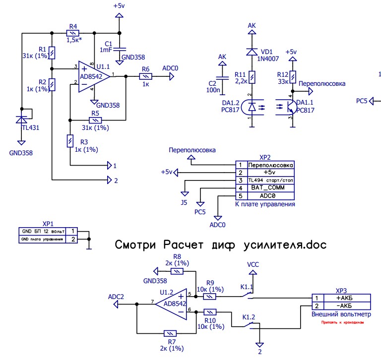

Можете свою схему обвязки усилителя вольтметра показать?
У меня при калибровке вольтметра при напряжении 14-15 В, в пределах 10-18 В точность вольтметра получается в пределах 10 мВ, но ближе к минимальному напряжению и максимальному до 20-30 мВ расхождения с достаточно точным мультиметром - UT71C.

Заменил ОУ на AD8552, заменил резисторы на прецизионные с точность 0,1%. Особой разницы не увидел. К амперметру претензий нет, показания сходятся с мультиметром до 5-10 мА в диапозое 0 - 10А, дальше нечем контролировать.

Здравствуйте! Денис, у меня два устройства. У одного выходное напряжение ограничено до 25В с током 12А (до 21В), у второго до 20В с током 12А во всём диапазоне напряжений. Оба собраны с шунтом в минусе.
сопротивления обвязки вольтметров:
1. устр. R9=R10=10кОм, R7=R8=2кОм (25В)
2. устр. R9=R10=12кОм, R7=R8=3кОм (20В)
Прошивка установлена 7_32L.hex (без цифровой стабилизации напряжения и отключенным корректором просадки напряжения в проводах). Прошивка нужна только для устройства с одним вольтметром. Калибровку вольтметра выполняю по максимальному напряжению устройства с контролем по поверенному мультиметру APPA 303. Возможно у вас полученная линейность измерения напряжения устройства с применением прецизионных резисторов 0.1% + AD8552 (с нулевым дрейфом напряжения) стала гораздо выше чем в мультиметре UT71C.

А схема обвязки ОУ вольтметра у Вас таже?
У меня не поверенный мультиметр, заявленная заводом изготовителем погрешность при измерении постоянного напряжения 0,025%+5.
Получается при измерении допустим напряжения 20 В, максимальная погрешность будет равна плюс минус 20*0,00025+0,005 = 0,01 В.
СообщениеДобавлено: 03 дек 2018, 23:53
HappyUser
Обвязка ОУ выполнена согласно приведённой схемы Валерия версии 1.5. Кроме указанных номиналов резисторов изменений в схему вольтметра не вносил. Пары резисторов в обвязке ОУ отбирал с максимальной точностью сопротивления.
