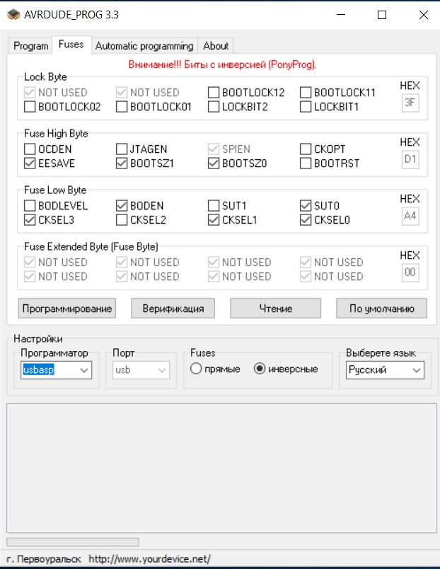

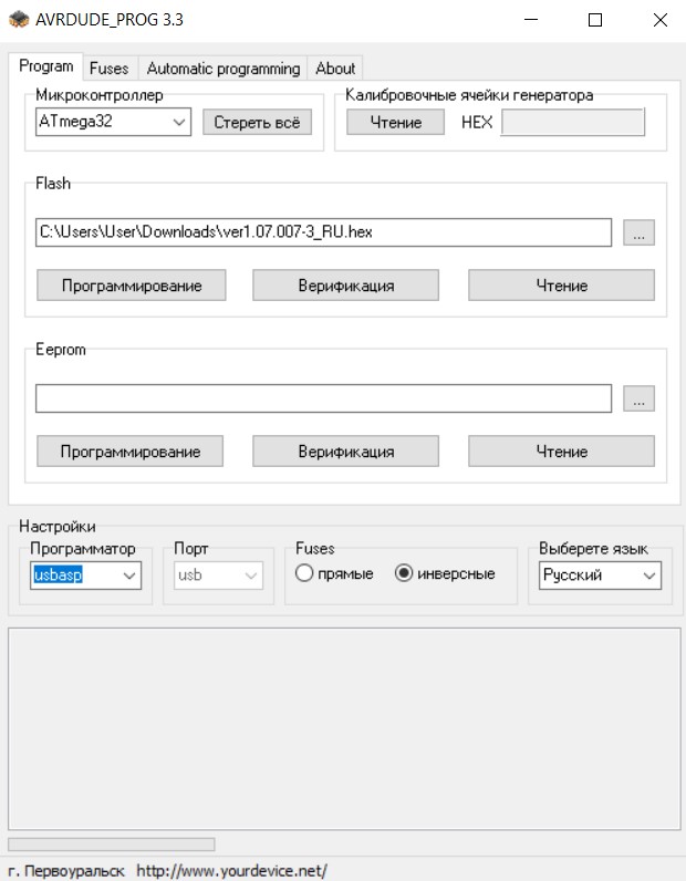

СообщениеДобавлено: 21 ноя 2018, 18:04
Сообщения: 85
При программировании частоту внутреннего генератора процессора сколько выставили?
И вообще правильно ли прошили фьюзы? Впечатление такое, что:
1. Не выключен режим отладки для атмега32. Именно этот режим занимает ножку, которой управляется реле.
2. Атмега32 работает на штатном 1мгц вместо 8мгц.
Вот скриншоты программы, которой прошивал, нет тут выбора частоты:
001.jpg [ 95.19 КБ | Просмотров: 13682 ]
002.jpg [ 71.73 КБ | Просмотров: 13682 ]
Пробовал понипрог, но она не вдела мой USBasp.
СообщениеДобавлено: 21 ноя 2018, 18:16
Фьюзы LOW=0xA4, HIGH=0xD1 - правильные. Они точно записались? проверьте чтением.
Перечитал еще раз исходное сообщение. Если напряжение регулируется, то шина SPI вероятно исправна, во всяком случае "на передачу". Проблемы с приёмом данных с АЦП. Смотрите цепь с 20 ноги атмега32 до 12 ноги МСР3208 на предмет КЗ на шину питания или на общий провод. Или на обрыв. Смотрите так же приходят ли другие сигналы на АЦП: 13, 11, 10 ноги. На первых двух должны быть импульсы, а на 10 ноге - около 5 вольт и на короткое время 0 вольт (на время обращения к микросхеме). Убедитесь, что сигналы не в КЗ и что они доходят до АЦП. Есть ли опорное.
С реле потом будем разбираться.
Залил прошивку eXtreme Burner ом, и о чудо все завелось, вольтметры показывают, реле работате, мега не тупит!
Спасибо огромное Алексей и Вячеслав за помощь!!!!!
