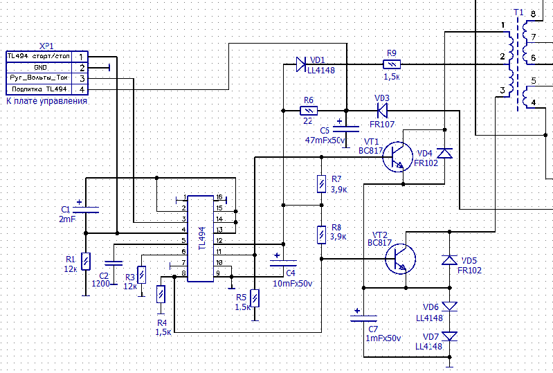

Добрый день, осталось доделать БП, остальное собрал, делаю версию 1.5 на плате NuSen, если самозапит не использовать и питать TL494 от 12 Вольт, то диод VD3 не надо запаивать, это понятно,
а вот как узнать нужно ли менять номиналы резисторов R4, R5, R7, R8 и R9 ?
и резистор R6 наверно можно перемычкой заменить ?
кусок схемы прилагаю

СообщениеДобавлено: 05 ноя 2019, 17:12
Сообщения: 29
Откуда: Нижний Новгород
Авто: Ниссан Террано
Уберите VD3.
R4, R5, R7, R8 оставьте, это не имеет принципиального значения, R6, R9 тоже оставьте как есть.
С уважением Александр.

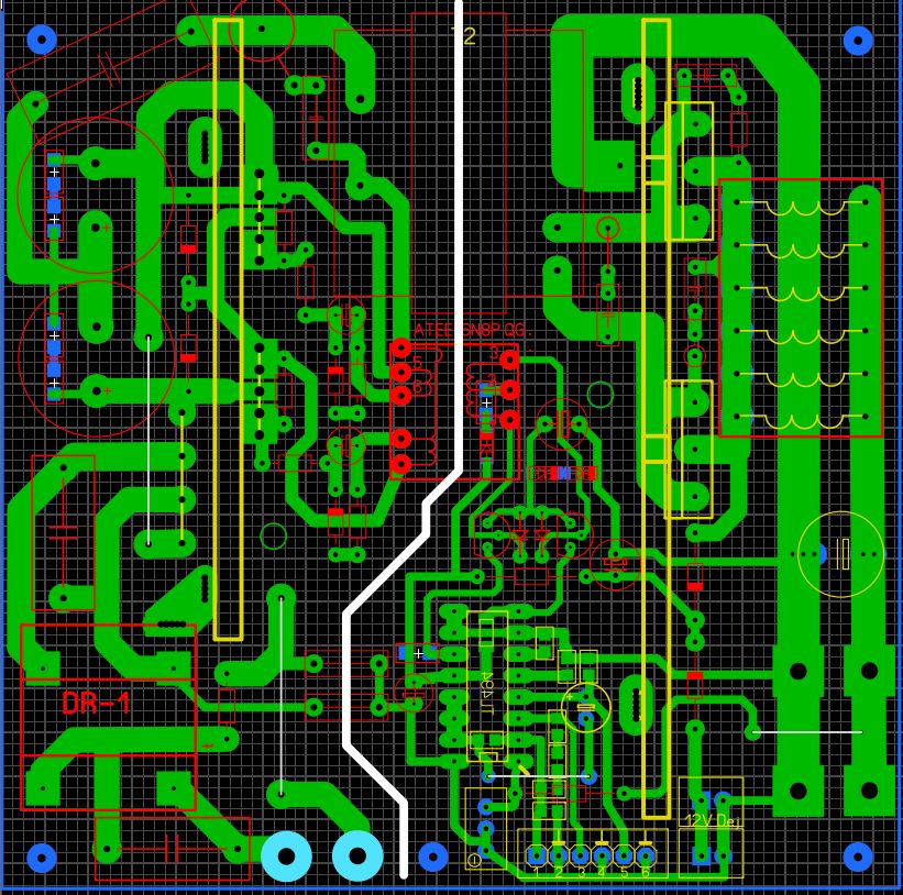

добрый день,
столкнулся с такой проблемой, собрал БП на своей печатной плате, (трансформаторы использовал готовые)
под нагрузкой - выше 2-х ампер начинается "треск" трансформатора, и при этом сильно греются силовые транзисторы, ( с учетом того что они установлены на радиаторе после 1 минуты работы при токе 2-3 А температура радиатора превышает 80 градусов).
без нагрузки напряжение регулируется от 0,5 до 24 вольт,
подскажите с чего начать поиск проблемы?
p/s это уже второе устройство, (первое работает идеально, никаких перегревов, хотя небольшие сверчки все же есть)

Добрый день! Я собаку на БП не съедал, потому что доселе всегда пользовался готовыми БП, но вроде такая проблема уже была у кого-то. И вроде это что-то с фазировками трансформатора (вероятно разделительного). Попробуйте порыться в этой ветке.

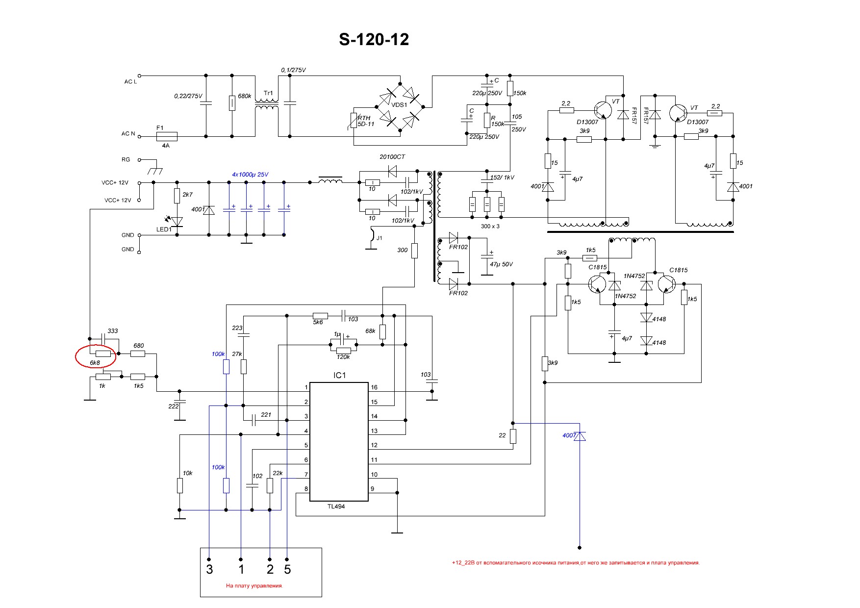

Всем доброго! Купил на Али ИБП S-120-12 (это уже будет второй экземпляр ЗУ для старшего брата). Выпаял все ненужные элементы. Добавил необходимые (выделено синим цветом). Собрал всё в корпус, подключил и приступил к настройке. Калибровки амперметра, вольтметра и корректоров прошли успешно. В следующем меню " Калибровка таблица напряжений" сразу выводится сообщение "Минимальное напряжение больше 3 вольт"!!! Данный источник выдаёт минимум 3,76 вольта. На схеме во вложении я заменил резистор в обратной (выделен красным) на 4,3 кОм. Минимальное выходное напряжение уменьшилось до 2,68 в. В предыдущем ЗУ похожий по схеме ИБП выдаёт минимум 0,22 вольта. Можно ли таким образом ещё уменьшить этот резистор до напряжения хотя бы 1,5 вольта?

svg67
При увеличении сопротивления резистора 6,8к (схема выше) мы не только уменьшаем минимальное выходное напряжение, но и максимальное. Сначала необходимо измерить максимальное возможное выходное напряжение БП. С такими номиналами в делителе напряжения 6,8к+680 и 1к+1,5к (7,5к и 2,5к) максимальное возможное напряжение БП будет 20В, если способен на это силовой трансформатор (2 вывод соединяем с 14 выводом TL494). Если 2 вывод соединить временно с 7 выводом TL494, то получим минимальное напряжение БП (должно быть около 0В). Всё это делаем без платы управления. Если с платой управления минимальное 2,68В, то нужно искать причину этого. Какие у вас номиналы внутреннего вольтметра R11, R12 и резистора с ЦАП (DAC1) R4 (оригинальная схема Алексея). Можно временно удалить на плате БП резисторы по 100к (2 вывод TL494) и запустить ЗУ без них (они только мешают ЦАПу DAC1 управлять выходным напряжением ЗУ и стараются поддержать на 2 выводе 2,5В).
СообщениеДобавлено: 03 фев 2020, 15:52
Мне кажется, что у него резистор, что стоит между выходом ЦАП-а и второй ножкой TL494, не 750 ом, как на авторской схеме, а в разы больше. Или резисторы, которые по 100 ком, на самом деле около 10ком или меньше. От случайностей никто не застрахован.

Алексей, Дмитрий! Спасибо за подсказки! Посмотрю номиналы и проверю на мин-макс БП. Потом отпишусь.
Посмотрел и даже измерил: R4 - 750 Om, R11 - 2k, R12 - 10k.

svg67
При калибровке вольтметра 0...100% на выходе ЦАП DAC1 так же изменяется напряжение 0...5В. Через резистор 750 Ом это напряжение подаётся на 2 вывод TL494. Если на 2 выводе напряжение при этом не доходит до 0В, то следует искать причину. Возможно, как предположил Алексей, резисторы 100к виноваты (имеют низкое сопротивление) или ещё что. В схеме вашей средняя точка первичной обмотки ТГР запитана просто через резистор 1,5к, а диода 1N4148 последовательно с ним нет. Всегда должна стоять цепочка диод+резистор. Может в этом причина?

[quote="pereborka"]
Я понял. Спасибо!
Убрал делитель 100к (стояли действительно 100 к) - минимальное напряжение уменьшилось до 2,57 в. Поставил диод в питание ТГРа.
Измерил нижнее и верхнее напряжения ИБП без платы управления - мин 0в, макс 21,5 в.
Скорее всего проблема в плате управления.
Если в режиме БП регулировать от минимума до максимума, что я увижу вольтметром на 2 ноге ТЛ-ки?
Я полагаю, что напряжение должно изменяться от 0 до 5 в. Если это не так - проблема в управлении? Правильно?
Всё верно.
Если ваш БП выдаёт 21,5В , то с резисторами внутреннего вольтметра R11=2k, R12=10k получаем диапазон для АЦП 0...3,58В. С резисторами например R11=3k, R12=10k получаем диапазон для АЦП 0...4,96В. Эти номиналы лучше подходят для вашего напряжения БП.
