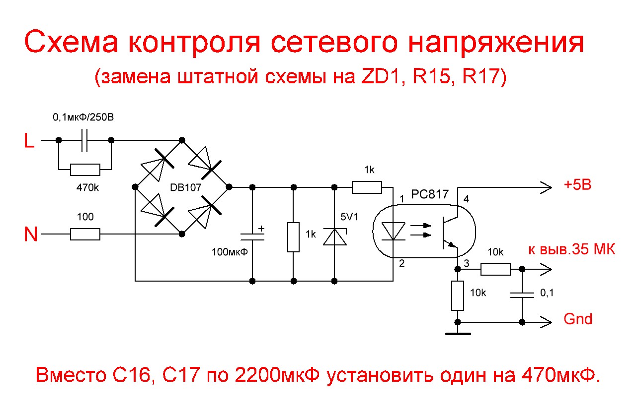

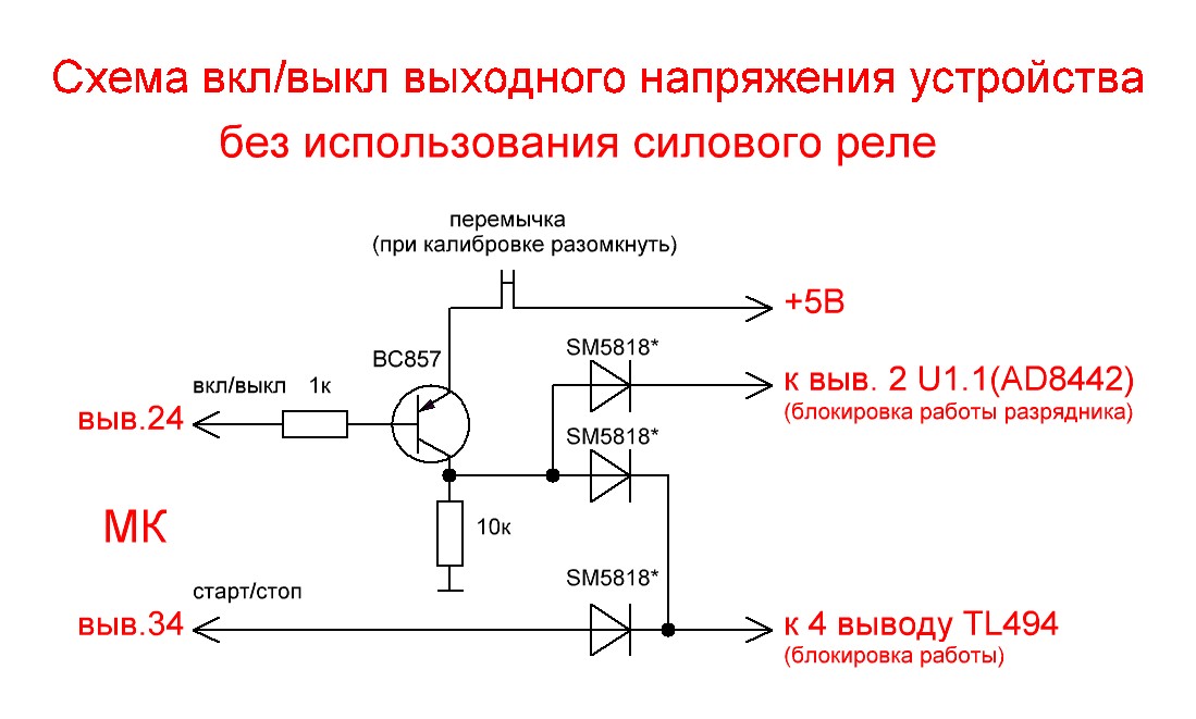

Представляю очередные доработки зарядного устройства Алексея.
1. Схема контроля питания сети.
POWC~1.JPG [ 141.08 КБ | Просмотров: 12149 ]
2. Схема вкл/выкл выходного напряжения устройства без штатного силового реле.
Обе схемы протестированы и работают нормально. Сейчас они трудятся в моём устройстве. Только непривычно пока без звука щёлканья силового реле.

А как без реле работает защита от переполюсовки, ведь убить сборку шотки от акумулятора хватит доли секунд, чего-то не въеду?
СообщениеДобавлено: 12 апр 2018, 22:42
uni-el
А оно и с реле не работает как должно.
СообщениеДобавлено: 12 апр 2018, 23:23
uni-el
В схеме без реле защита от переполюсовки отсутствует. Диодную сборку спасёт предохранитель или электронный предохранитель на полевом транзисторе (ключ с защитой по току). Можно придумать защиту. Хотел показать принцип работы устройства без реле.
У меня несколько раз слипались контакты реле при больших токах нагрузки и решил без реле обойтись.
