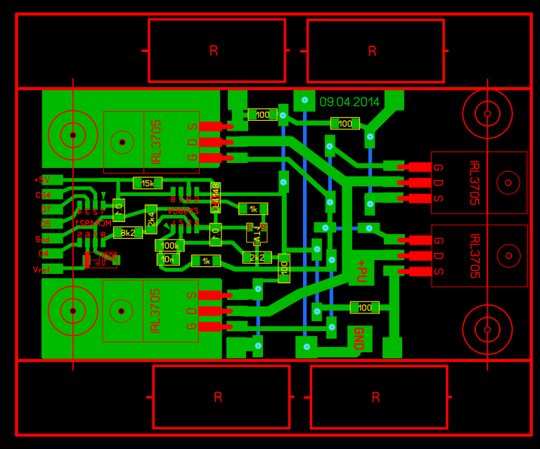

Доброго времени суток друзья! У меня опять вопрос по разряднику. Не могу понять к какому выводу на разряднике, подключать указанный на скрине контакт с ПУ. И куда подключать +PU разрядника, на клеймы ЗУ, на клеймы акб или ещё куда? Допаял сегодня разрядник, но столкнулся с такими вопросами.

СообщениеДобавлено: 18 мар 2018, 01:16
Вот интересно, новички собирают ЗУ (делают или покупают у Вячеслав-1 печатные платы) - они в саму схему вникают или как?
Теперь Олег В обращаюсь к Вам: лично мне эта точка ни о чем не говорит. На силовой контакт это не похоже. Дайте пожалуйста схему, укажите на ней где эта точка находится. Но после этого, бьюсь об заклад, Вам самому станет все понятно. Если не станет, то покажите эту схему мне.

Алексей! По схеме этот контакт через R26 подключён к пину 6 МСР3228.
Если его нужно подключать к CS4 разрядника, то куда тогда подключать контакт РС2 подключенный к пину 21 атмеги? Запутался...
СообщениеДобавлено: 18 мар 2018, 01:41
Эта цепь не реализована в прошивке и не факт, что будет. Потому можно её и не выполнять.
Я тоже запутался в этой фразе, но может быть я уже ответил на главный вопрос.
Вот я изначально его и не использовал. А контакт РС2 подключил к CS4 разрядника.
Подключил разрядник к зу. Силовую часть подключил к клеммам зу и туда же подключил АКБ. При попытке отколибровать, кручение энкодера в попытке выставить 1 а, показания не меняются, но при этом напряжение на пине МСР 4921 в разряднике, при накрутке энкодера повышается. Накрутил до 1.5в. Показания в колибровке стоят 0. Радиатор разрядника при этом начинает греться.
СообщениеДобавлено: 18 мар 2018, 02:00
Олег В
Разрядник следует подсоединить к выходу питания платы БП на - и +. И всё заработает!

pereborka, Вы правы. Я же датчик тока не задействовал.))

Закончил с разрядником. Удалось откалибровать до 9А. :)
