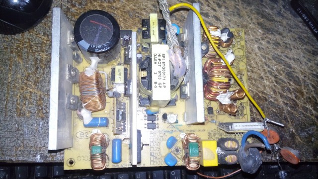

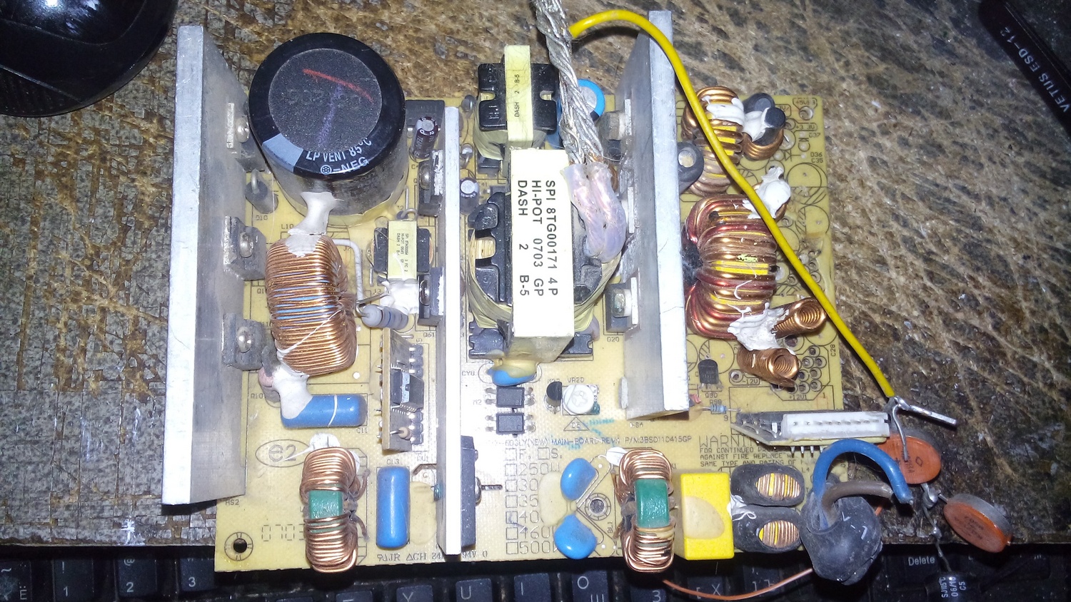

HappyUser Родная схема блока у вас есть? Случайно в обвязке TL494 по 2-ой ноге резисторы 100кОм не убирали как тут уже советовали?Случайно не такой блок питания переделывали как на прикрепленном фото,или на прикрепленной схеме ниже.Транзисторы может прошивать банальным сквозняком,маркировка ваших родных транзисторов FQPF13N50C. Хотя,другие перечисленные вами выше так же должны работать успешно без проблем.Обычно в цепях затворов ставят не диоды а стабилитроны,наминалом не выше максимального напряжения управления затворами по даташиту транзисторов.У вас схема блока с прикондеем,(то есть,с FPS-ом или другими словами,с корректором мощности)

DSC_0016.jpg [ 619.23 КБ | Просмотров: 11116 ]

Через лампу попробуй все же (в разрыв 220 вольт). Если кз в трансформаторе, лампа сразу покажет при повышении напряжения на выходе бп.
Попробую вот такие поставить https://static.chipdip.ru/lib/021/DOC001021106.pdf
Вроде по датащиту близкие к 13n50, ну и лампу попробую. ТОлько не понимаю, ну загорится лампа если, значит КЗ в схеме и скорее всего это будет КЗ от умерших ключей, как определить что транс виноват?
Блок питания у меня S-line SL-350-12. Схемы в интернете не нашел. Родную обвязку не трогал, сделал все по инструкции Алексея. и все прекрасно работало до недавнего времени пока сам не спалил БП. Попробую стабилитроны добавить за 3-4 вольта.

Включаем через лампу, начинаем прибавлять напряжение, выход бп без нагрузки. Если лампа начнет гореть малым накалом и прибавлять яркость при повышении напряжения на выходе БП, то это будет говорить о том, что через ключи течет значительный ток. Отсюда делаем вывод, что кз в трансформаторе.
И не обязательно доводить до момента полного накала лампы, сам факт горения (даже тускло), будет говорить о проблеме в трансформаторе.
Обязательно завтра попробую, СПАСИБО

Непонимаю, для чего вносить изменения в схему БП(добавлять стабилитроны,резисторы,диоды) , когда данный БП проработал у Вас целый год, да ещё под нагрузкой 20А, переделанный по схеме Алексея и ни разу не глюкнул! Тут нужно искать причину! @=

HappyUser Попробуйте еще поменять транзисторы качающие управляющий трансформатор,часто бывает что при пробое высоковольтных ключей поджаривает эти транзисторы.При прозвонке они будут званиться нормально прибором,но в работе могут выкидывать фортели разные.А так,целиком согласен Ramonmetelica,нужно искать причину,а не пихать какие то дополнения в схему
Там 2 пары SS9012 (http://docs-europe.electrocomponents.co ... 2cffd7.pdf) и SS9013 (https://static.chipdip.ru/lib/484/DOC001484558.pdf) стоят. Ни тех других в продаже нет. Можно вместо них поставить парами 2n4401 и 2n4403?

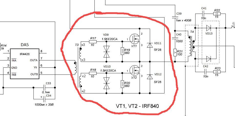

Вот так еще делают..
555.jpg [ 74.21 КБ | Просмотров: 11109 ]

HappyUser Да,можно

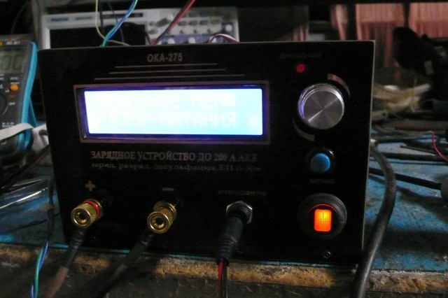

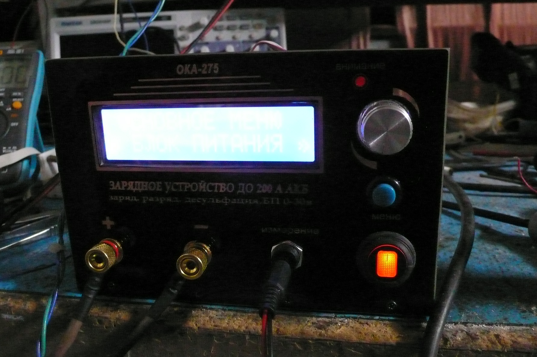

По тихоньку доделываю.Не много поспешил лаком вскрывать,потекла краска. Не пойму как работает БП. Вхожу в меню БП .Реле молчит на выходе 0в, нажимаю кнопку энкодера загорается стрелка вверх ,внизу экрана ,срабатывает реле .Появляется напряжение на выходе но не ограничивает ток,захожу в датчики температуры ,срабатывает ограничение тока.
P1030092.JPG [ 605.92 КБ | Просмотров: 11100 ]
P1030091.JPG [ 741.57 КБ | Просмотров: 11100 ]

REKB2, здравствуйте! Видео сможете снять?

Здравствуйте.Спасибо.Приехал с работы решил снять видео.Включаю зарядку а энкодэр не работает ,кнопки обе работают.Я хоть человек спокойный но нервы уже на исходе.Плата сделана аккуратно ни каких соплей,ни каких разъемов(все припаяно),вскрыто лаком.Пока только проверил питание на энкодере,все нормально.Не много остыну посмотрю в чем дело ,если проц ,меняю последний раз и усе .Вылетит еще раз в помойку все.

Наверное Вы считаете, что моя вина? Мол, создал автор полную фигню на мучение людям. *SORRY* Очень не хотелось, что бы процесс выброса на помойку сопровождался именно этими мыслями. Поверьте, устройство хоть и сложное, но при этом простое как веник. Но все равно требует достаточной нежности к себе, аккуратности и конечно опыта. А это дело исключительно наживное. Уж сколько тут копьев было сломано, сколько разочарований было от людей, но причины были всегда банальные - от невнимательности до плохого качества флюса, включая малую опытность, низкое качество з/ч и тд. Каково же потом было общее удивление, когда причина находилась и человек искренне благодарил и меня, и всех. Просто Ваш черед, по каким то причинам, еще не наступил (и сразу не взлетело, как ожидалось).
PS. А устройство всё-таки из разряда сложных. Превышение питания выше 6 вольт, даже в импульсе - и прощай АТмеги. Пульсации питания могут приводить к зависонам. Статика, малое количество блокировочной керамики 0.1мкф - к перезагрузам от импульсных помех. Флюс может внести полную непредсказуемость, которую не разгадает никто на Планете. Я недавно лопухнулся - использовал красный (индикаторный) флюс. И предупреждали меня, что он токопроводящий, но я забыл про это. Спаял, но устройство начало таккоооооооое выдавать, что я потерял много нервов. А ведь был на 1000% уверен, что всё у меня правильно и вообще тут замолчите со своими советами про флюс. А оказалось..
СообщениеДобавлено: 13 мар 2018, 20:33
Что касается энкодера, то смотреть напряжение на нем бесполезно - надо смотреть импульсы, при чем лучше это сделать двухлучевым осциллом (что бы увидеть смещение фаз). Проверить прохождение сигналов непосредственно до ножек МК (вдруг микротрещина или непропай атмеги32). Проверить генерацию кварца 32768 обязательно. Других причин быть не может, особенно в прошивке 1.07.007-3
Напомните пожалуйста про "меняю последний раз"? Ранее уже Атмега32 сгорала? Сгорала именно при повороте энкодера? Атмега32 греется?
Подобная проблема имела и имеет место. Причина её возникновения неизвестна до сих пор, но лечится она вроде установкой резисторов R28-R29 (Разумеется по моей версии схемы).

Алексей извините если обидел.Не в коем случае ни считаю ни кого виноватым. Просто на ровном месте такие бяки,зло берет. А по красному флюсу сам обжигался . Паять им класс но отмывать еще тот гемор. Эту плату отмывал ультрозвуком. Первый раз сгорела мега когда подключил блок нагрузки без всяких причин. Поменял тогда на всякий случай и МСР4921.А так делал и сложней проекты а сдесь просто не заладилось с самого начала.И я пока не знаю сгорела мега или нет просто включил блок а энкодер не работает,вчера выключал все было ОК.
Посмотрел, у меня нет в плате R28 R29 .

Никаких обид, яж не красна девица ;) Наоборот хотел, что бы вы не обижались. Ну правда проект достаточно высокой степени повторяемости (это не мои слова, а форумчан). Сам спаял себе одно ЗУ (переезд с прототипа на заводскую печатную плату), и второе приятелю - заработало сразу и без проблем. Просто у вас действительно что-то не задалось с самого начала.
Все-таки я бы добавил "без всяких видимых причин", ибо причина на самом деле имеется. Только мы с вами о ней пока не знаем. А мне - так вообще не догадаться, что там происходит за почти 4000 километров :) Техника очень нежная, боится банальной статики, не говоря о случайных кратковременных "коротышах".
Если совсем опустятся руки, но найдется несколько сотен руб на пересылку - присылайте, разберемся! *victory* *HI*
