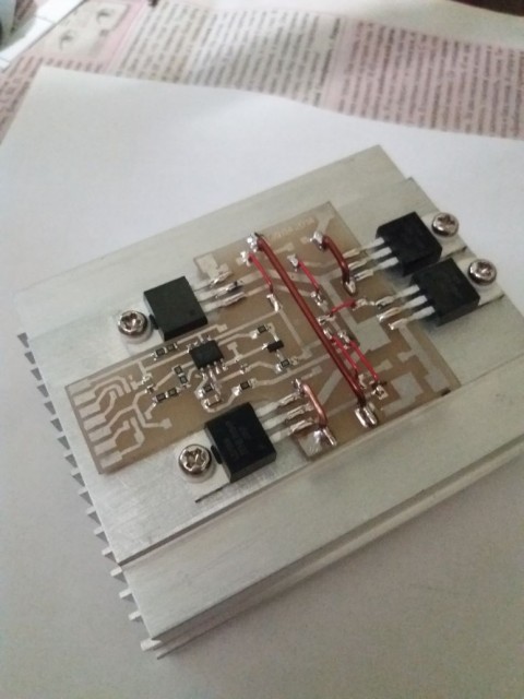

Собрал на 80% разрядник. Завтра докуплю деталей и допаяю... Возник очередной вопрос. Из чего вы делали прокладки под ключи? Обычных, силиконовых у меня много, а вот нужных, хорошо передающих тепло нету. Знаю что можно и без них, но не хотелось бы иметь такой булыжник в корпусе под плюсовым напряжением с бп. :(
Image 2018-03-11.jpeg [ 77.38 КБ | Просмотров: 11313 ]

Если хотите хорошие подкладки то AL203 Алюминий оксид Керамика на али доступно.

Сообщения: 163
Откуда: Днепропетровск
Авто: Honda Accord
С али долго ждать, но я вас понял. А такие не подойдут? Как раз есть в наличии. С утра и куплю если годятся. https://www.rcscomponents.kiev.ua/produ ... 42354.html и из слюды оказывается есть в наличии. Какие лучше использовать? https://www.rcscomponents.kiev.ua/produ ... 27920.html
СообщениеДобавлено: 12 мар 2018, 04:40
Сообщения: 28
Конечно лучше первые 25Вт/мК , у слюды не помню вроде 0.6Вт/мК плюс зависит от толщины.
СообщениеДобавлено: 12 мар 2018, 04:43

REKB2, То есть смело брать керамические по ссылке? Про оксид алюминия там ничего нет. Просто керамика наверное.
СообщениеДобавлено: 12 мар 2018, 09:52
Покупал на Али и керамику, и слюду. Первая лучше проводит тепло, но какие-то внутренние разногласия склонили меня в пользу слюды. Наверное потому, что у меня получилось один листик расщепить еще на три более тонких, из которых выбирал 4 самых тонких и ровных (без ступенек). Получились тонююююсенькие пластиночки, с которыми беспокоиться о плохой теплопередаче совсем не приходилось + хорошая термопаста типа Arctic Cooling MX-2.
Не забывайте еще про такой вариант, как толстая медная пластина, на которую закрепляют транзисторы без всякой подложки, а затем уже ее изолируют от основного радиатора. Главное в этом деле - успеть принять тепло с фланцев самих транзисторов, что бы не случился локальный перегрев.
