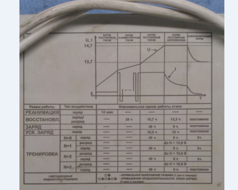

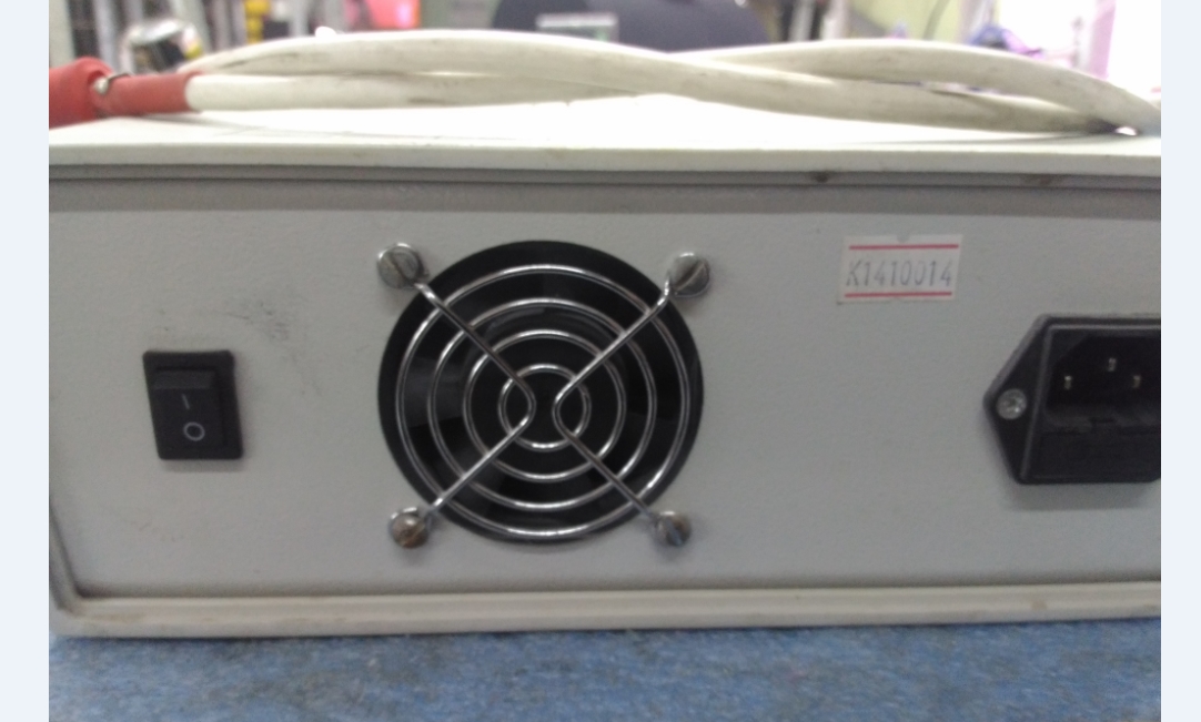

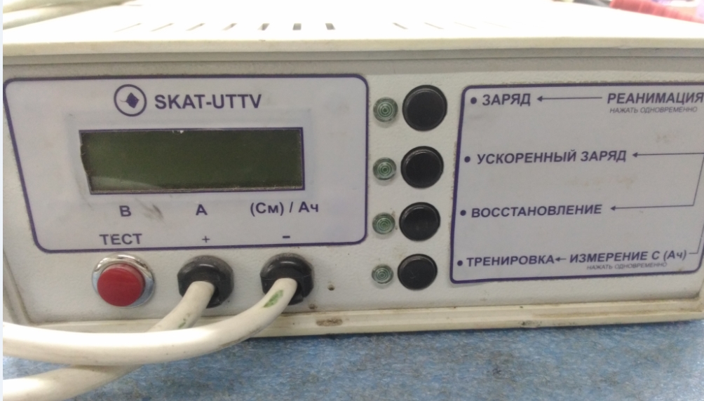

Сообщения: 43
Смотрите какой аппарат принесли на ремонт! Если кому интересно могу снять что внутри и какой алгоритм если отремонтирую!

volshebnik123 писал(а):
какой алгоритм
Да,над алгоритмом нужно ещё поработать в нашем ЗУ. Старенькие АКБ заряжает почему-то всего на 50 процентов(смотрю по плотности)в авт.заряде,далее нужно в ручном режиме заряжать,чтоб довести до 100.Так что будет интересно,какой там алгоритм заряда используется!
