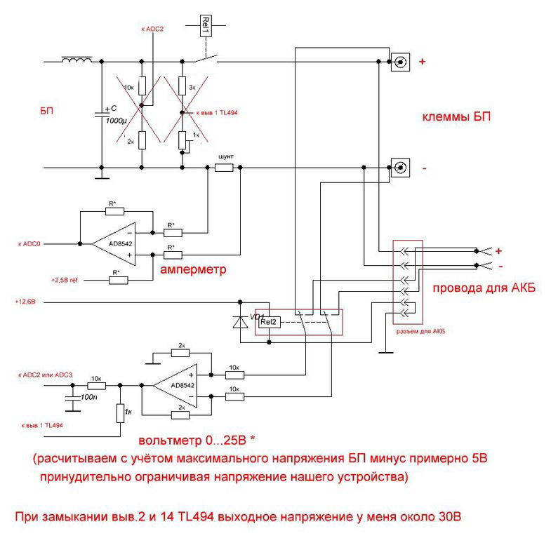

Шунт у меня в минусе и один переключаемый вольтметр внутренний/внешний. Алексей, про корректор просадки скажите пожалуйста. (Корректор просадки работает начиная с "1" и далее 2,3,4... Вопрос "1" это коррекция просадки отсутствует или всё таки она уже работает? )

pereborka
Огласи еще раз список режимов при настройке зарядного, в которых должно включаться реле при использовании одного вольтметра. Возможно Алексей добавит вкл реле в этих режимах для этой версии схемы (отдельную).
Чтобы руками во время настройки не замыкать реле, было бы чудесно. :)

Алексей
Нет, не измерительное реле. Хочу попробовать схему с одним вольтметром, которую сделал pereborka, вот эту..
Переделка под регулировку напряжения операционником.jpg [ 97.74 КБ | Просмотров: 19248 ]
Как видно из схемы, делитель, 10кОм/2кОм идущий на ADC2, исключен из схемы, он стоял до реле. В схеме с одним вольтметром, напряжение снимается после реле.
При настройке в некоторых режимах, пишет что нет ответа БП, так как нет этой цепочки, стоящей до реле 10кОм/2кОм.
Поэтому, чтобы настройка прошла, нужно вручную вкл. силовое реле. Думаю понятно вроде объяснил?
Поэтому, если это не трудно, можно как то в прошивке сделать принудительное вкл. силового реле в режиме настройки (наверно лучше сделать во всех режимах, естественно настраивать с пониманием того, что на выходе ни чего не должно быть подключено, чтобы не было баха)? Эта прошивка не для всех, а для тех кто пожелает собрать такой вариант. Можно передать через личку, протестирую, затем вместе со схемами и печатками опубликую в своем архиве.

NuSen
Думаю, что не нужно Алексею забивать голову калибровкой устройства с одним вольтметром (в моём случае)! Ведь у всех собрано по оригинальной схеме Алексея, а из-за 1-2 человек с одним вольтметром в схеме, прошивку не стоит переделывать. (включить принудительно реле при калибровке "0" амперметра и таблицы напряжений с одним вольтметром не трудно)
СообщениеДобавлено: 23 фев 2018, 17:07
pereborka
Даже залив эту прошивку в стандартную схему, ни чего не произойдет, просто будет всегда включаться реле (принудительно) во всех режимах настройки и все.
Я говорил не про общую прошивку для всех, а отдельную, которая будет приложена с моим архивом. Повторю, даже если перепутают прошивки, на работе не скажется.
