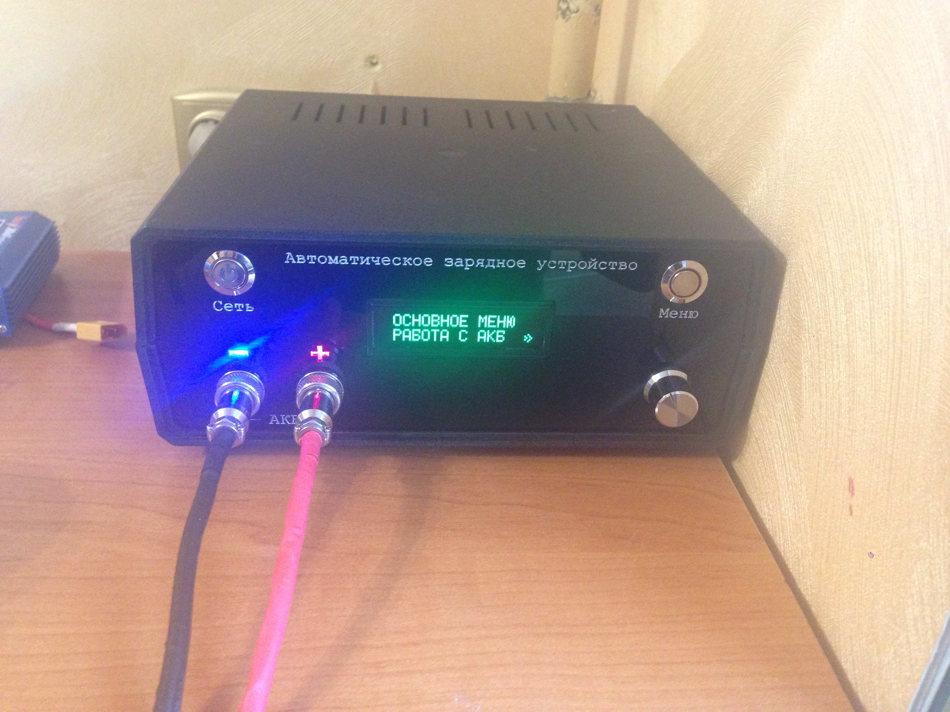

при желании можно конечно перепутать, но я сделал светящиеся значки
IMG_1122.JPG [ 456.42 КБ | Просмотров: 12657 ]
к тому же устройство даст знать если я перепутал полярность :-)

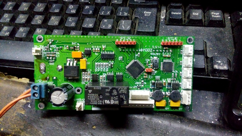

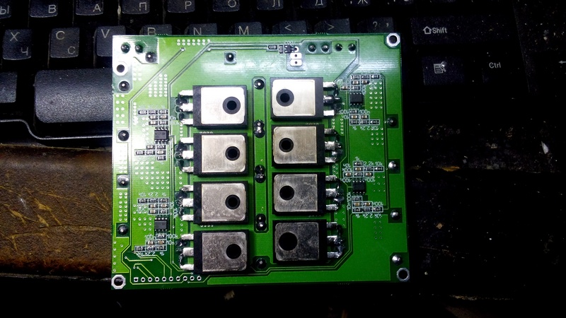

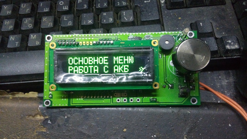

Всем добрый вечер. Вот,сегодня собрал плату управления по печаткам Вячеслава и на платах любезно присланных Вячеславом.За что ему огромное спасибо.Контроллеры прошились оба с первого раза.При первом включении ни каких моих косяков не вылезло,меню листается,дисплей определился.Ну,а дальше нужно подвязывать остальные блоки.Нужно собирать разрядник,а потом уж и все подвязывать,блок питания уже тоже собран.Все это к тому,что на платах Вячеслава разработка Алексея запускается с первого раза при правильной сборки.Прошивался самыми последними прошивками.Вот фотки,плата еще не отмыта.

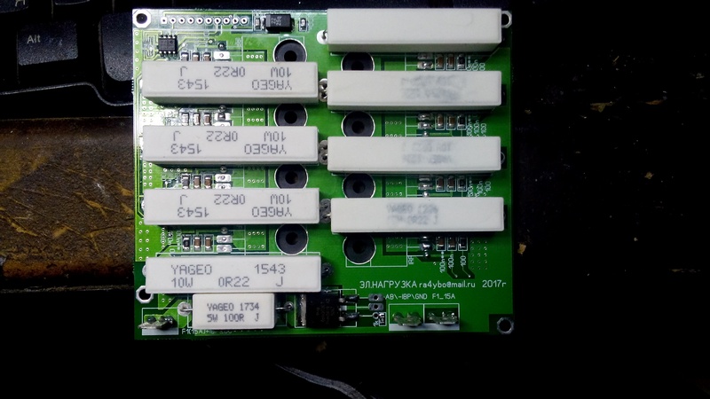

Вот и разрядник готов

serg1968-09 хорошо сделал! А что за силовые ключи у вас стоят, это явно не 3705 ? Просто и на 3705 х 8 когда калибровался держит легко 25А и это еще не весь диаппазон просто дальше калиброваться побоялся (сильно греются провода и да и сами дорожки на плате).
СообщениеДобавлено: 05 фев 2018, 22:32
Спасибо вам,Вячеслав.
slava77 Ключи стаят IRFP064,что было под рукой,то и поставил.Посмотрим как они себя поведут
