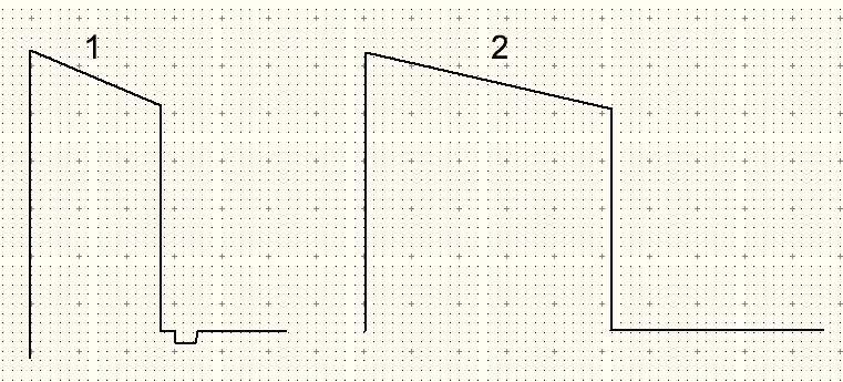

Всем доброго дня . Я использовал коповский как обычный Блок питание как тут https://www.drive2.ru/b/2445147 . Там не используется от выходного диода плюса цепочка ( диод последовательно с резистором 22 Ом на 12 ногу шим. У меня самодельная плата и дежурка не родная ,а на ТОР.при 12в питания ШИМа есть ступенька
.Она исчезает при 17в на Шим. Для начала я мерил напругу с Тестером на 8 ноге и средней точке транса раскачки. При 12в на Шим 8 ноге 1.43 в, а на среднем выводе раскачки 3.31. При питание Шим 12в просто на просто мало тока для нормального открытия силовых ключей.Затем подав от Б/П 22 в на Шим 12 ногу(8 ноге 1.5в, а на среднем выводе 4.98 в)В базовой цепи 945 (3,9К меняю на1,6к) а на земле остается свой же 1К. От 12 ножки +12 в через диод +1,5к который идет на средний вывод меняю резистор 1,5к на 560 Ом. Теперь ни какой ступеньки нет! Теперь получается что при 12 вольтах шим, осцилограммы, как при питание шим 22в.То есть теперь при питание Шим 12 вольтах на 8 ноге1.5в и на среднем выводе 5в. Получилось как бы мы подали на Шим 22в. Работает прекрасно проверял под нагрузкой 19.7в 10А.
Ступенька.jpg [ 162.31 КБ | Просмотров: 13540 ]
