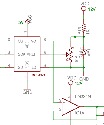

Вячеслав 1, а если уменьшить REF на самом ЦАПе?

Я сделал на тл431 на 20А получилось 2200 градации DACa можно и сделать и больше путем уменьшения U на вх.VREF DACa, но для моих целей этого вполне достаточно.

Кусочек схемы переделки

Оригинально!Только подстроечник вводить опасно,уйдёт со временем!А так,если жёстко не подходить ,прекрасно!
Получается при четырёх ключах, резисторах 0,22 Ом и токе 10А напряжение на входе ОУ нужно всего 0,55В!!При восьми ключах ещё меньше!Однозначно надо вводить делитель и подбирать его в зависимости от количества ключей и максимального тока!Дурь какая то!
