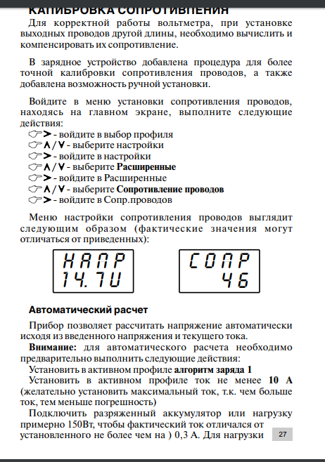

Алексей мы как то переписывались с вами, вам вроде понравилась идея :
Для корректной работы вольтметра, при установке выходных проводов другой длины, необходимо вычислить и компенсировать их сопротивление для этого можно добавить процедуру для более точной калибровки сопротивления проводов.

Вот нашел видео www.youtube.com/watch?v=LBY4Ke9cvjQ&feature=youtu.be

было бы здорово добавить такой функционал, и избавиться от контрольных проводов.

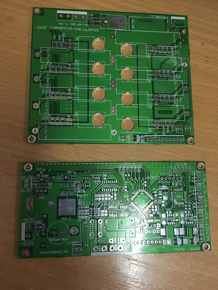

получил и я платы. Качество на высшем уровне.

Вячеславу огромное спасибо

Не за что Виктор!Успехов в сборке !

Смысла заморачиваться с этим не вижу, да и памяти нет на эти финтиклюшки.

_)_Смысла заморачиваться с этим не вижу, да и памяти нет на эти финтиклюшки.__Да и не часто меняются эти провода,я имею ввиду те, что на АБ цепляем!У меня например всё в одном разъёме,и токовые провода и провода вольтметра,провод четырёх жильный,на другом конце объединяются и сидят на "крокодилах"! Так что смысла на самом деле нет!
СообщениеДобавлено: 11 янв 2018, 10:53
А у меня вообще два кабеля, разного сечения. Я должен буду перекалибровывать их каждый раз?
