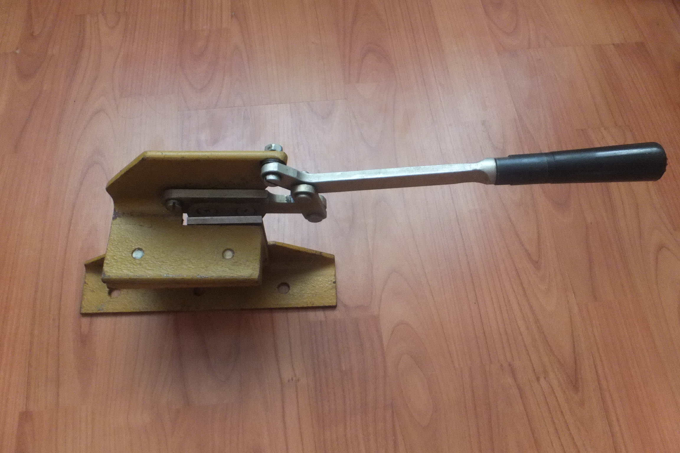

Интересно, а кто как пилит текстолит?
Здравствуйте!
Начинал с резки текстолита резаком из ножовочного полотна, потом попробовал ножницы по металлу (обычные и с зазубренными лезвиями), но вернулся к резаку. Переломный момент случился когда собирал гирлянду: первые 30 плат 10*22 мм нарезал относительно быстро. Треш случился когда родственники и друзья стали просить собрать такую же. Вторая партия плат настолько достала, что стал искать другие варианты. Была мысль о минициркулярке, но на чипмейкере как раз подвернулись гильотинные ножницы. После первого реза я понял, что до этого жизни не было: быстро, точно, ровно и без пыли - идеально. Длина лезвий - 6см совсем не мешает делать длинные резы.
Ножницы.jpg [ 254.89 КБ | Просмотров: 27948 ]

А ссылочку можно, а то они по виду самодельные? Давно хотел гильотинку.
Вроде бы не самодельные, но маркировок нет. Как бы там ни было, для резки текстолита хватает с лихвой. Покупал на барахолке chipmaker.ru, иногда рычажные ножницы там появляются.

У меня давно такие, лет так 30 уже мне они тоже понравились, режу всё, алюминий, метал и платы тоже. Тогда их делали на нашем тракторном заводе, ширпотреб называли, для хозяйства.
