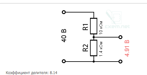

возможно придется чуть изменить номинал "нижних"("земляных") резисторов во входных делителях, что бы попасть в диапазон. А то они рассчитаны максимум на 30 вольт, а переделанный БП на 24в будет выдавать на максимуме чуток больше.
Имеются ввиду какие резисторы? На ПУ? R20,21? Поясните Алексей пожалуйста)) (все повылетало из башки, нужно по-новой штудировать)
СообщениеДобавлено: 04 ноя 2017, 23:10
R11 и R18 по авторской (то есть моей схеме) :).
первый до 1.4 ком можно смело снижать. Второй (который на 2.2 ком) чуть больше, возможно 1.6 ком. Должно быть нормально. Хотя.. та часть схемы призвана не уметь замерять максимальное напряжение на выходе БП, а всё-таки читать напряжение на КЛЕММАХ АКБ. А там оно даже выше 20 вольт не поднимется.

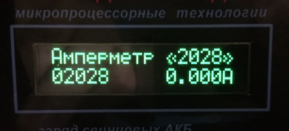

В прочем, процесс калибровки почти никак не изменился. Теперь в правое верхнее поле (где раньше было 000...100%) выводится оцифрованное значение напряжения средней точки, поступившего с датчика тока при "Калибровка нуля", то есть без какого либо протекающего через датчик тока (ибо реле выключено). Вращением энкодера мы можем увеличивать эти цифры вплоть до 4095, а так же уменьшать, но не ниже той цифры, которую вы видели перед началом вращения. Чем выше цифра, тем бОльший ток создаётся в нагрузке.
Примечание: В самом начале вращения возможна некоторая задержка в появлении тока - точно так же, как в режиме калибровки ограничителя. Лично у меня появляется ток после 15 щелчка (например, стартовое число 2027, ток появляется уже при 2037 и далее линейно растёт.
Еще из новшества: слева внизу, во второй строчке, еще цифры - это оцифрованное значение напряжения, так же поступающего с датчика тока, но обновляющееся в реальном времени. Справа внизу привычное поле - показания тока. Получается, что цифра слева, умноженная на некий множитель "Х", даёт эту цифру справа - реальный ток в человеческом понимании. А множитель мы и подгоняем! Всё просто, в лоб, за то дубово и надёжно. И без космических резисторов.
Указанные выше цифры дают весьма однозначное заключение о том, на сколько включенное реле влияет на датчик ACS712 своими магнитными полями. Если отключить нагрузку, зайти в режим калибровки амперметра и ничего не трогать, цифра АЦП справа вверху должна быть равна цифре АЦП слева внизу (как на фото):
img-2017-11-07-21-30-03.png [ 397.29 КБ | Просмотров: 13184 ]
Сама цифра может быть отличаться от вашей в небольшом диапазоне (в идеале цифра должна быть 2047, но моя цифра 2028 тоже допустима, ибо разброс никто не отменял, особенно в схемах с шунтом), но обязательно цифра должна быть одинаковой как на фото! Если цифра снизу сильно отличается от цифры сверху, то не выходя из режима аккуратно отключите реле. Если цифры сравняются, то поздравляю - ваш датчик чувствует магнитное поле реле и готовьтесь к искажениям в показаниях! Отнесите реле в сторону подальше на длинных проводах (более 50см), и если картина с влиянием включенного реле не изменится, то смотрите просадку напряжения. Лично у меня была проблема такая, что реле потребляло значительный ток и масса платы управления несколько просаживалась. Пришлось бросить толстый провод от минуса вспомогательного БП (12.6в) прямо на эмиттер транзистора, который стоит на плате управления и включает то самое реле. С тех пор проблема ушла и цифры встали вместе как вкопанные.
