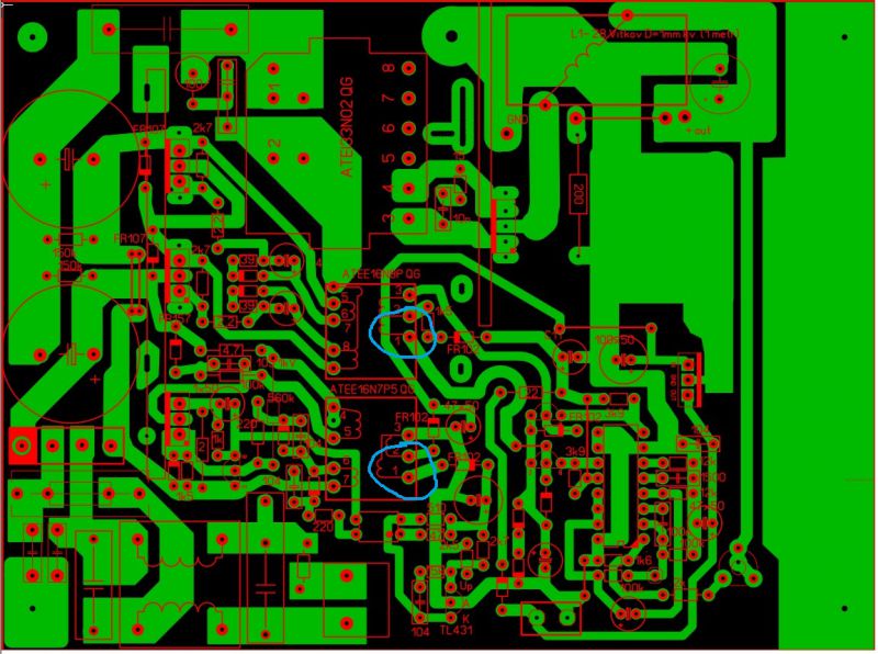

Алексей, не могли бы вы пояснить, что за фигня происходит с моим импульсником, собранным кстати по схеме от слона, по новой если вы в курсе.
Вот типа готовое изделие.
Вот схема
Вот печатка, у меня несовпадали ножки тр-ра дежурки и тр-ра раскачки - на плате переделал, но эффекта ноль
Так вот проблема заключается в том, что при подключении 12в 55 вт, через лампочку 220в, естественно)), на выходе падает напряжение до 1.8 вольта и ТГР начинает щелкать-подсвистывать, незнаю как объяснить в такт нагрева спирали на нагрузочной лампе. 220в лампа тоже в этот момент моргает, но слегка, без короткого.
Вот видео кстати
Задавал вопросы и на радиокоте и на разных форумах, но пока глухо. Пытался смотреть осциллографами, старые раскопал в сарае, но они видать настолько глючные, что ни хрена не рассмотрел. Ну вроде бы на 5 ноге ШИМа - пила, как и должно быть, на 8 и на 11 модулированные прямоугольные импульсы - то же норма. На коллекторах 2х 945 транзисторах предраскачки, те же импульсы, ну и на входе транса то же. Надо нормальный осциллограф, чтобы залезть в первичку - придется покупать. Что может быть?
Может ТГР неправильно запаян, но вроде обмотки соответствовали старой плате. Может делители в цепях ключей неправильно подобраны? Но плату то собирали и она как то работала у людей. В общем если будет время, понимаю, что у вас его нет, но может, что подскажете? Спасибо.
СообщениеДобавлено: 13 фев 2014, 03:38
Хм, даже не знаю что сказать. В импульсниках я как бы не сильно силён, тем более что осциллограф у меня появился сравнительно недавно и я только начинаю вникать в суть. Но кое какие вопросы я задам.
Не рассмотрел на видео номинал лампы 220В. Я использовал лампу 220В 75ВТ как предохранитель и 12В 55ВТ как нагрузку. Плавно увеличивая напряжение от 3х вольт, доходил до тока в 1.7А, после чего лампа 12В гасла, а лампа 220В загоралась. Мигала ли она при этом, и были ли посторонние звуки - я не помню, но допускаю то, что мигала, и звуки были. Вероятно БП пытался в это время запуститься, но мощная нагрузка не давала БП "поднять голову".
Что происходит? Почему лампа 220В зажигается и все перестает работать? Потому что при малом токе сопротивление спирали у лампы 220В низкое - БП работает без проблем, ему хватает напряжения. И тут мы цепляем к БП нагрузку, да еще какую!!! Холодная спираль галлогенки имеет очень низкое сопротивление, ток при включении может подскакивать до 8-10А в импульсе запросто. Ток через 220 вольтовую лампу резко увеличивается, спираль нагревается, ее сопротивление увеличивается, входное напряжение на входе БП уменьшается, TL494 пытается еще вытянуть ситуацию вплоть до полного открытия силовых транзисторов, но тщетно. В общем, грустное зрелище. У меня так и не получилось полноценно запитать лампу 12в 55вт от БП, подключенного через 75вт лампочку - пришлось ее убирать. И слава Богу ничего дурного не произошло, то есть мои осторожные предположения полностью оправдались.
Что посоветовать? Попробуйте разные нагрузки, добейтесь токов в нагрузке 0.5А, 1.0А, 1.5А Если при этих токах БП себя будет вести хорошо, а при подходе к какой то определенной точке лампа 220в будет полностью загораться и мигать, то не знаю.. ну попробуйте для начала увеличить мощность лампочки 220В. Если ток, при котором начинались проблемы, сместится в бОльшую сторону, то скорее всего с БП все в порядке и на свой страх и риск можно убрать лампу 220в вообще. Или если есть какой то запасной комповый бп - ну подключите через такую же лампочку и на такую же нагрузку. Если все заработает, то Ваш БП все таки имеет проблемы. Но скорее всего НЕ заработает. Для того, что бы зажечь такую лампу, с таким низким сопротивлением холодной спирали, нужна защитная лампа ватт на 150-200 (по рассказам коллег-радиолюбителей, вот только сейчас припомнил). Или БП ВООБЩЕ никакой нагрузки не держит???

На сколько я знаю, НЕЛЬЗЯ подключать нагрузку, когда вход через лампу запитан. Черевато бахом! Я подключаю через лампу и включаю. Если лампа погасла, убираю ее и включаю с нагрузкой(не полной). Смотрю нагрев и форму сигнала на ключиках и т. д.
Может не прав, но бахов еще небыло)).(верней были, но по другому поводу).

лампочка нужна для проверки работоспсобности блока с минимальной наурузкой. ileksus- У вас похоже всё работает.
СообщениеДобавлено: 13 фев 2014, 20:38
Спасибо за ответы, попробую подключить напрямую.
