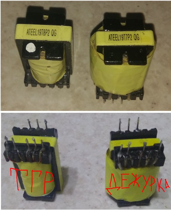

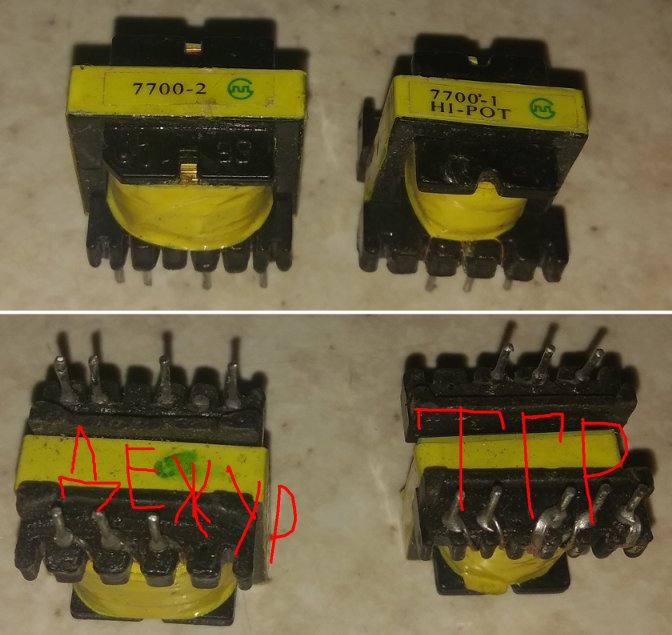

serg1968-09, абсолютно никаких обид, просто я не знаю, как определить параметры трансформатора. Я думал, что они определяются по маркировке, которая нанесена вверху транса. Через пару часов буду дома, сфоткаю и выложу.

Вот фото трансов с 1-го бп:
А это с другого:
СообщениеДобавлено: 29 ноя 2017, 23:27
Вот,пожалуйста

Понял, спасибо! А не подскажете, как определить начала и концы обмоток?
СообщениеДобавлено: 30 ноя 2017, 04:44
Вот этого врядли вам подскажу,нужно смотреть по печатке донора.

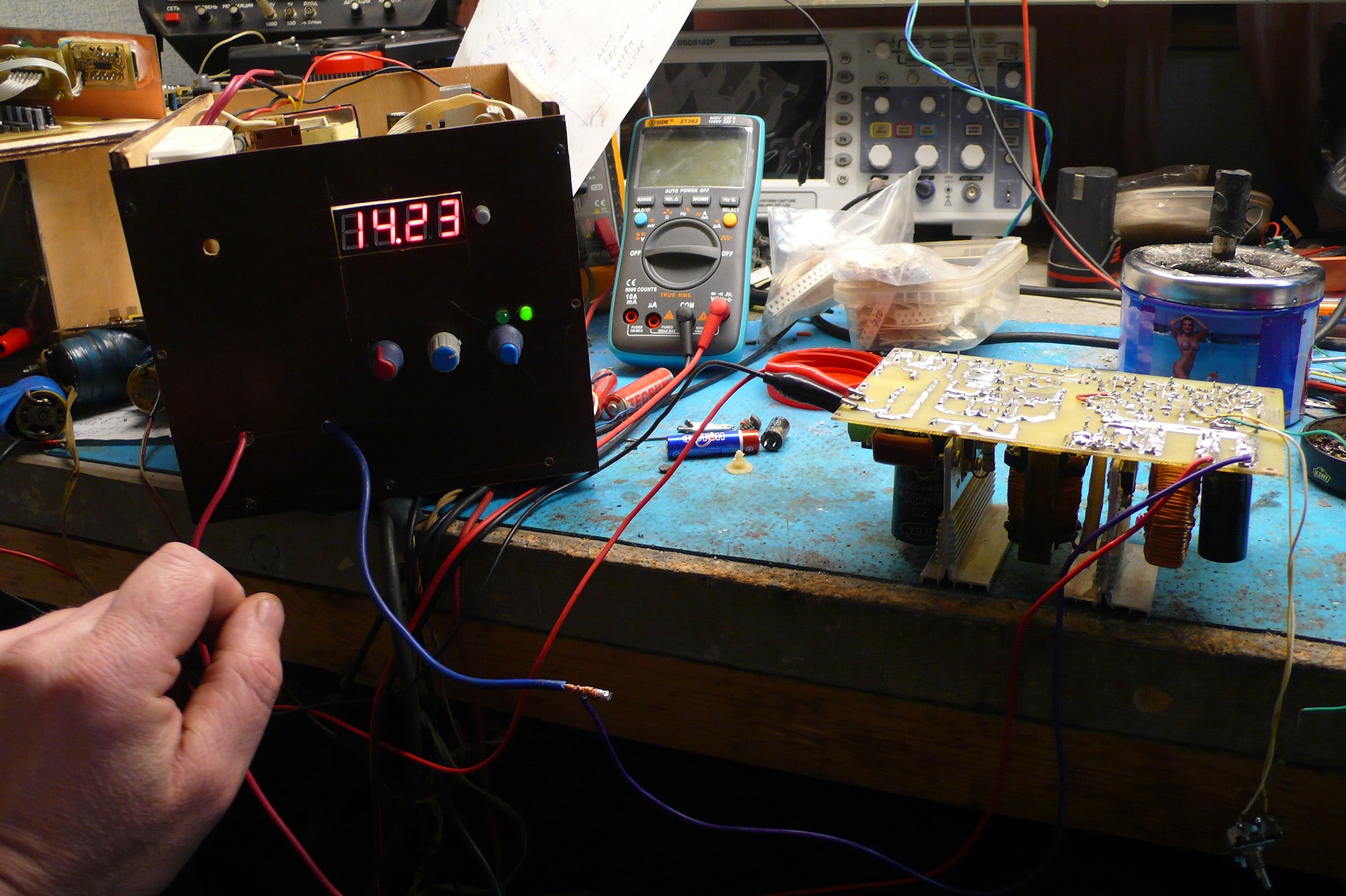

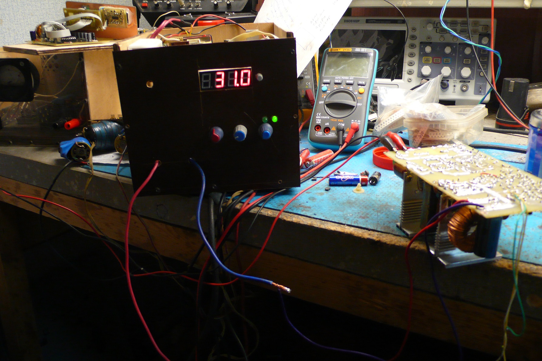

Ну вот доделал БП. Пока 30вольт 15ампер. Остальное уже с блоком управления настраивать буду.Одна из проблемм была моя электронная нагрузка .Больше 9 ампер не показывала ,хоть грузить могла намного больше.За одно ее доделал.Ну кроме корпуса.
