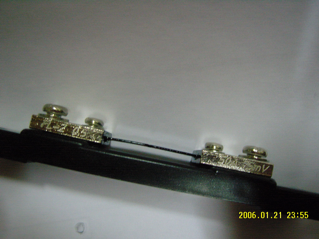

Сегодня получил шунт,уже накидал печатку измерительной части,чтобы можно было платку прикручивать прям на клемы шунта и вот что получилось.Значит блок питания где то на подходе.
Шунт.lay6 [59.71 КБ]
SNC11596.JPG [ 305.09 КБ | Просмотров: 21441 ]

Что касается схемы с шунтом, то всё здорово. Но есть нюанс: когда включаю устройство на холодную (например, утром), то вижу на дисплее непонятно откуда взявшиеся несколько десятков миллиампер. С прогревом проблема уходит. Или все-таки питание ОУ "плывёт" (хотя я пробовал шатать питалово в диапазоне до трех вольт - напряжение на выходе стояло как вкопанное), или как-то сама LM358 чудит и с прогревом входит в свои параметры.. Это по-хорошему надо найти и устранить, но пока времени нет (холодильник подлец. И всё хуже и хуже становится).
СообщениеДобавлено: 17 авг 2017, 02:26
Вечер добрый,Алексей.Да,видел уже ваше видео.Утечка часто бывает в таких холадильниках в трубках,которые идут в районе двери для обогрева уплотнительных резинок на двери.Эти трубки как правило глушат в таких случаях.Может еще все обойдется.Слишком далеко,а так бы пригнал своего бы мастера знакомого.
Эта цифра не критична если что,так что,думаю это не страшно.
