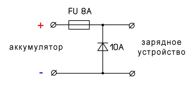

Может на выход поставить такую цепь?
Это усилит систему защиты при ручной зарядке и в режиме БП. Ни чего не сгорит, кроме предохранителя.
