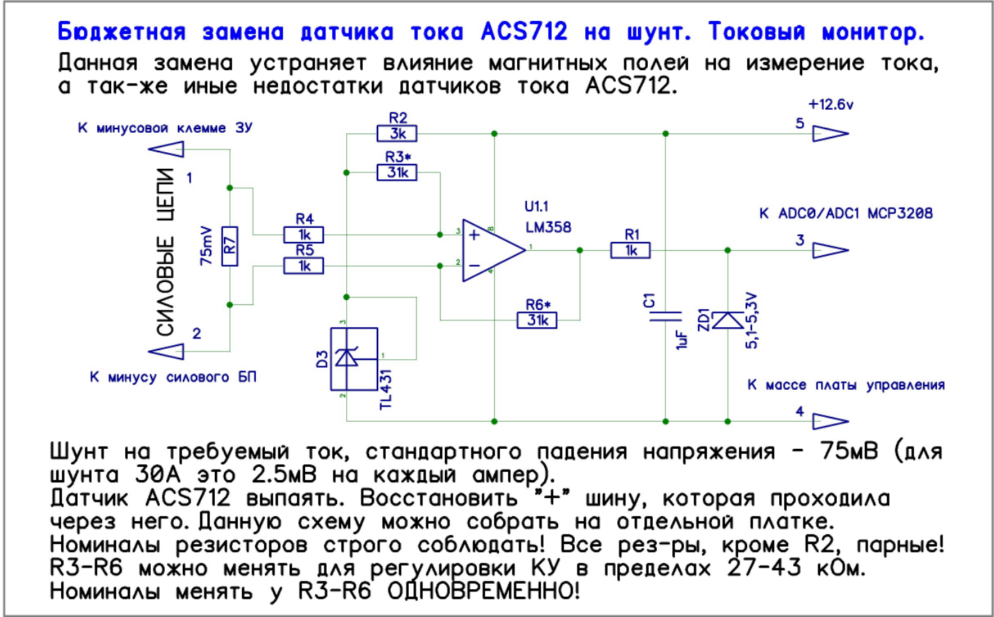

В схеме замены датчика на шунт, больше понравилось то, как работает LM358, а в схеме указан другой ОУ. Но при питании 5в у неё выходное напряжение имеет суженый диапазон и нужно питание вольт 12.Для этого по выходу ОУ нужно поставить резистор 1ком и стабилитрон 5.1-5.3в. Я вернусь в город и потом дорисую эти элементы.
СообщениеДобавлено: 19 июл 2017, 01:42
То есть ACS712ELCTR можно смело исключать из схемы?
По поводу REF195, тоже можно заменить на TL431 тли все таки лучше REF195?
Во вложении схема, так?
img-2017-07-21-23-39-12.png [ 465.47 КБ | Просмотров: 17188 ]
Еще в самой схеме операционник на внешний вольтметр, я так понимаю тоже можно заменить AD8542 на LM358? (просто у меня их вагон).
Больше да, чем нет. Яж говорю, что испытания "в натуре" еще не завершены. Вроде всё нравится, но мало ли. До следующей пятницы надеюсь их завершить, как только раздобуду нормальный шунт (не из медной проволоки, как сейчас).
Народ ставит TL431 и не жужжит. У меня стоит рефка, но если бы не было, поставил бы тл-ку. Посмотрите этот узел на схемах Вячеслав-1, по-моему у него чуть по-другому он оформлен. Свою схемку тестировал (которая и вошла потом в основную схему) и результаты тоже понравились.
Именно так!
Можно, но увеличите дискретность измерений, потому что АЦП ждет сигнала размахом 5в, а вы ему вдуете лм358, у которого при 5в на выходе максимум 3.8в. Придется увеличивать множитель, а это увеличит дискретность измерений. Сейчас для 30 вольт (30\4095) она составляет 7мВ, будет порядка 10. Не критично, в общем, но это искусственное ухудшение параметров. Надо мне

По шунту не совсем понятно, по схеме нужен 0,01 ом. На ебай нашел вот такой http://www.ebay.com/itm/322564894973.
75 мВ на 20 ампер, итого 75/20000 = 0,00375 ом. Пойдет сюда или я не так считаю?
СообщениеДобавлено: 19 июл 2017, 17:59
Если шунт имеет сопротивление 0.01 Ома, то падение составит 10мВ на 1 Ампер. То есть при 20 Амперах набежит 200мВ. Что подразумевает описание лота под 20А 75мВ доподлинно неизвестно. Если данный шунт при 20А имеет падение 75мВ, то выходит, что на каждый ампер приходится по 3.5мВ, что отличается от шунта в 0.01 ома в 2,85 раза. Скажу, что разница не колоссальная, и вполне может быть скорректирована путём изменения номиналов резисторов R3 и R6 (для поднятия коэфиициента усиления ОУ, их потребуется увеличить килоом на 10 каждый и проверить). Можно подойти к вопросу с калькулятором и высчитать потребные номиналы, если конечно имеется соответствующий опыт. Только одно меня точит - нужно ли при этом менять параметры резисторов R4 и R5, но на этот вопрос я дам ответ, как только перечитаю статью "ОУ - Это просто!" и промоделирую в шпротеусе.
(копия схемы с 358й страницы)
