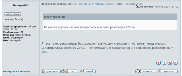

А этот совет тоже применяли вместе с теми резисторами?
PS. Для особо тяжелых случаев, что бы не отчаиваться, я могу выпустить прошивку с альтернативными портами энкодера. Вернее, достаточно переопределить один (не помню уже сейчас какой, может как раз тот самый, что на 37м выводе). До сегодняшнего момента это средство известно как кардинально избавляющее от выгорания МК. Вы готовы сделать физическое переподключение? При выходе новых прошивок просто напомните мне и я пришлю Вам с изменёнными портами. А там может и народ потянется и прошивка будет выпускаться наряду с другими.

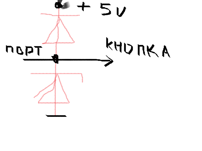

Походу у меня вновь накрилась мега32, перестал работать энкодер. Проверил напряжения на портах 37 ножка 2,2 вольта 42 5 вольт похоже порт на 37 ножке навернулся. Какая то беда с этим выносным энкодером и резисторы не спасли процессор.
тоже обжигался этой проблемой зашунтировал каждый порт как в старых магнитолах ,диод на питание и стаб на 5,1 в на землю можно через резистор в порт тогда эта цепь будет эфективней
извиняюсь за паинт но думаю понятно!
Безымянный.png [ 25.28 КБ | Просмотров: 21177 ]
СообщениеДобавлено: 17 июн 2017, 10:15
Ну вообще то такая защита стоит в каждом контроллере!Алексей соврать не даст!Да и стабилитрон излишен,его роль выполняет источник питания +5В через открытый ,в случае превышения напряжения ,верхний диод!Да и откуда там возьмётся высокое напряжение?
