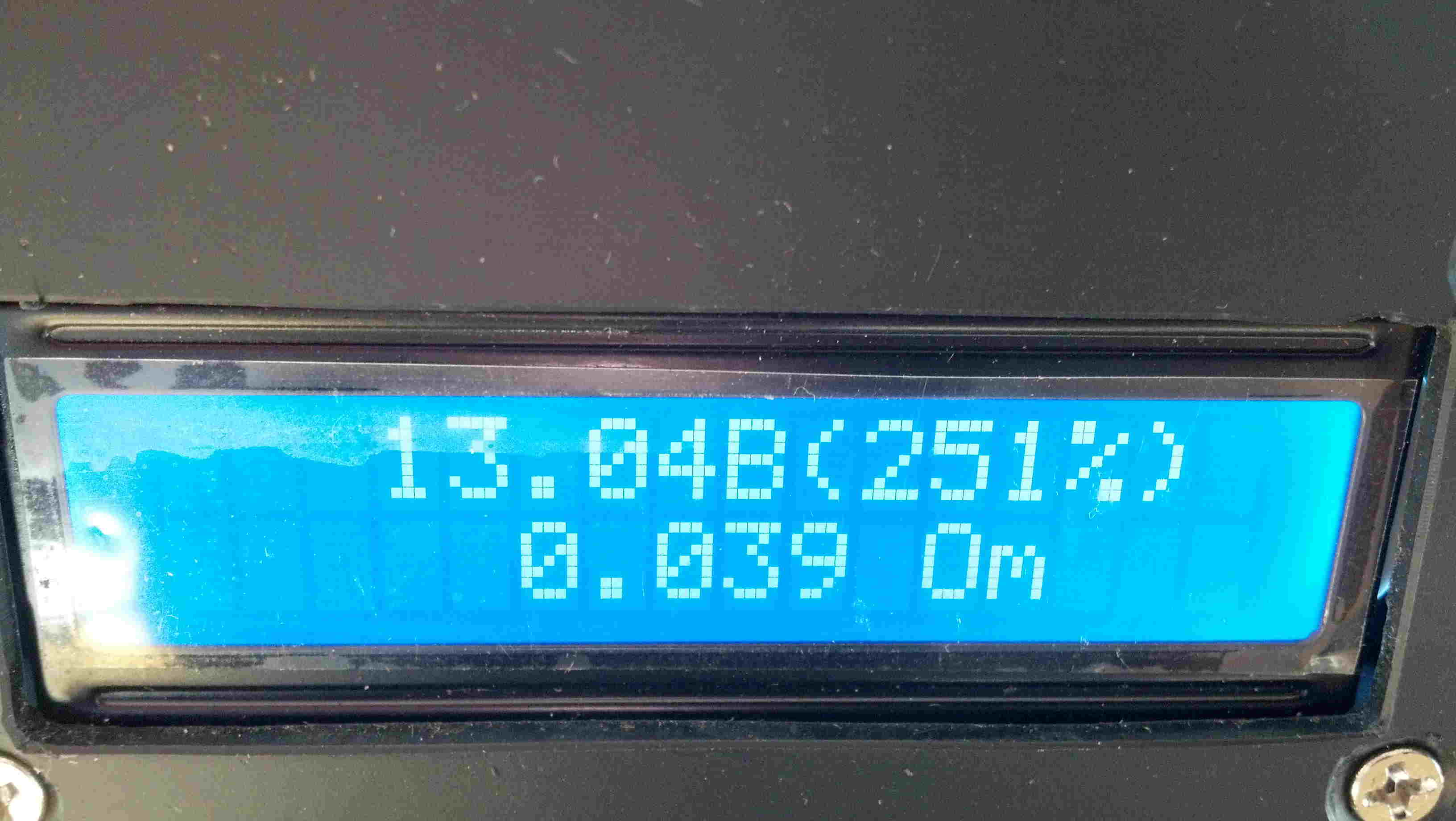

В новой прошивке, в экспресс-тесте, почему в скобках примерная оценка степени заряженности АКБ больше 100%?
Непонятно, что значит примерная оценка степени заряженности АКБ - 254%.

Здравствуйте, Игорь! А прошивочку где брали и когда? Прошивка с такой проблемой пролетала только по ссылке на общий архив (Майл.ру облако), но она нигде не анонсировалась и я счел себя быть свободным в своих действиях. Именно потому прошивка в той папке менялась чуть ли не каждый день, обеспечивая доступ к ней людям, помогающим в тестировании. И как только я посчитал прошивку готовой к глобальному тестированию, сделал публикацию о ней на прошлой странице (и в облако её же выложил).
Только что протестировал её и этой ошибки (254%) там нет, или проявляется она в каких-то особенных условиях. Перескачайте пожалуйста и перепрошейте снова. И если проблема не уйдёт, то будем разбираться.

Прошивку брал здесь report.php?f=21&p=45720.
Файл ver1.07.004_RU_default_beta4.hex. В облаке лежит такая же.

Игорь, а при каких обстоятельствах возникает данная оценка в 254 процента? какое напряжение на АКБ при этом?

Запускаю экспресс тест.и через 30 сек получаю...... На АКБ 12,44 В.

Странно. Ну никак не могу я явить данную проблему! У меня, при данном напряжении, показывает 75% заряд, как и должно быть.
Нашел пару мест, почему это еще может чисто теоретически происходить. Попробуйте прошиться:

Не знаю, может только мне так повезло, но во всех режимах - все ОК, а в экспресс-тесте - засада (251%).
Комментарий к файлу: 251%
1.jpg [ 145.18 КБ | Просмотров: 15473 ]

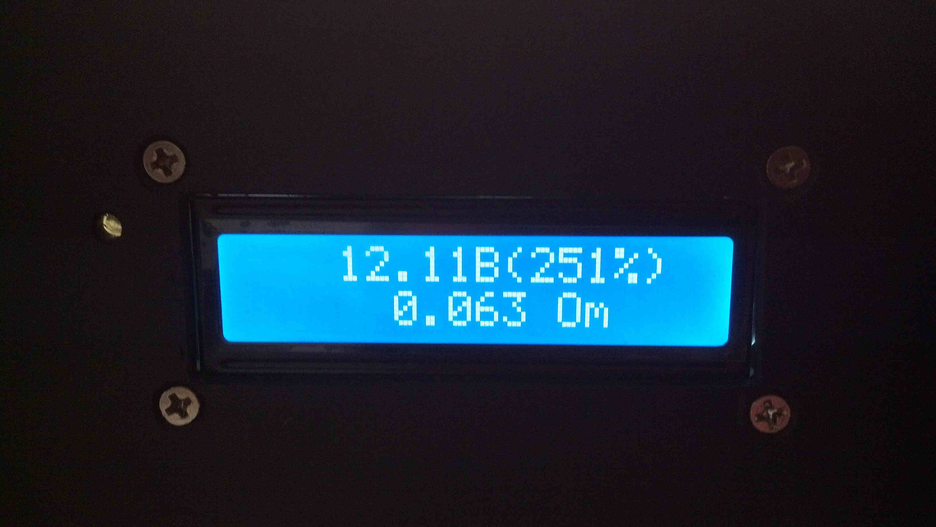

Прошивка "beta6"
Сбросил EEPROM (удержанием энкодера при включении).
Прикольно, но при разной степени заряженности АКБ в скобках 251%.....
2.jpg [ 117.5 КБ | Просмотров: 15424 ]
