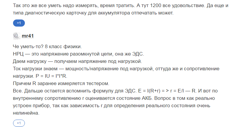

Яркий пример тому, как надо делать бизнес! Грамотный сайт с кучей доступно написанной информацией, где всё подведено к тому, что только их прибор способен разрешить все проблемы, и без него совсем не жизнь. И "гуманный" ценник - бац! По себестоимости эта коробочка с дисплеем обходится в копейки (мы то уж знаем сколько стоит корпус и дисплей, пусть даже и OLED). Вся суть в прошивке (алгоритмах), и в особом свойстве товаров резко и беспричинно увеличиваться в стоимости. Например, вешалка для полотеца стоит 20 рублей, а точно такая же пластмасска, но для автомобиля, уже стоит 200 рублей. А что вы хотели? Это же для автомобиля! Дурдом.
AlexJ писал(а):
Интересно, какой там алгоритм измерения-вычисления заложен?
Так они и сказали...
На просторах интернетов (в комментариях к китайскому пробнику) нашел вот такое вот предположение, но в математических формулах, с таким количеством переменных и знаков равенства, я не специалист (на удивление автору того комментария). По его мнению, наверное, раз ты программист, то обязательно должен быть Лобачевским. Я и сам удивляюсь, как же я это ЗУ создал. Не иначе, как воровал куски кода в интернете, а теперь выдаю это за свое творение :ROFL: Ничего объяснять не стал, вопрос свой удалил вместе с аккаунтом. Бог судья.
