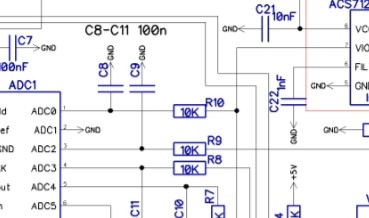

При разводке новых, двухслойных плат, допущен косяк! :cry: Отсутствует соединение седьмого вывода датчика тока со вторым выводом АЦП3208. Лечится установкой перемычки из МГТФ0,12 между указанными выводами под дисплеем.Каюсь,виноват,исправлюсь! :( Видно водка новогодняя виновата,да вроде не пью!Наверно на корпоративе нанюхался! %) Но что есть ,то есть!
2 нога MCP3208 по схеме висит на GND. А 7 вывод датчика тока через резистор соединяется с 1 ножкой MCP3208. Или у Вас другая схема?

На моих платах весит на 2 ноге через резистор,а так система сама определяет на какой ноге висит датчик.Если плату Вы приобретали не у меня,то Вас это не касается!
Видимо Вы недавно зарегистрировались. Изначально планировалось, что на 1й ноге МСР3208 будет висеть датчик на 5А, а на второй 20А, типа что бы увеличить точность на малых токах и обеспечить замер больших. Но выяснилось, что по точности они примерно одинаковые (не сильно хорошие), но часть народа уже протравило платы с датчиком на 2й ноге, а часть с датчиком на 1й. Что бы не переиначивать печатные платы, я сделал автоопределение порта, к которому подключен датчик, но при этом неиспользуемый порт датчика должен быть прижат к земле.

Понятно! Спасибо за разъяснения!
