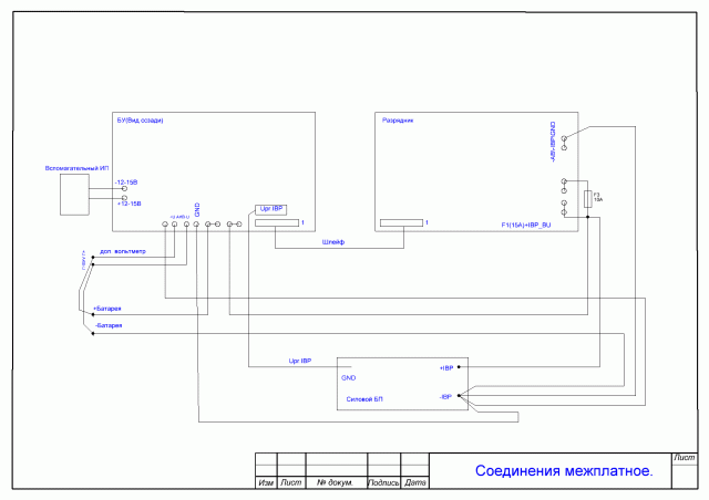

Да ,маркировка внешнего вольтметра перепутана!Приношу свои извинения!Странно что ни кто больше не заметил!И я когда собираю ,не заморачиваюсь,если не показывает просто переворачиваю.В файле исправил!Каюсь!
Выкладываю схему внешних соединений,а то много вопросов возникает.
Соединения..GIF [ 30.23 КБ | Просмотров: 16079 ]

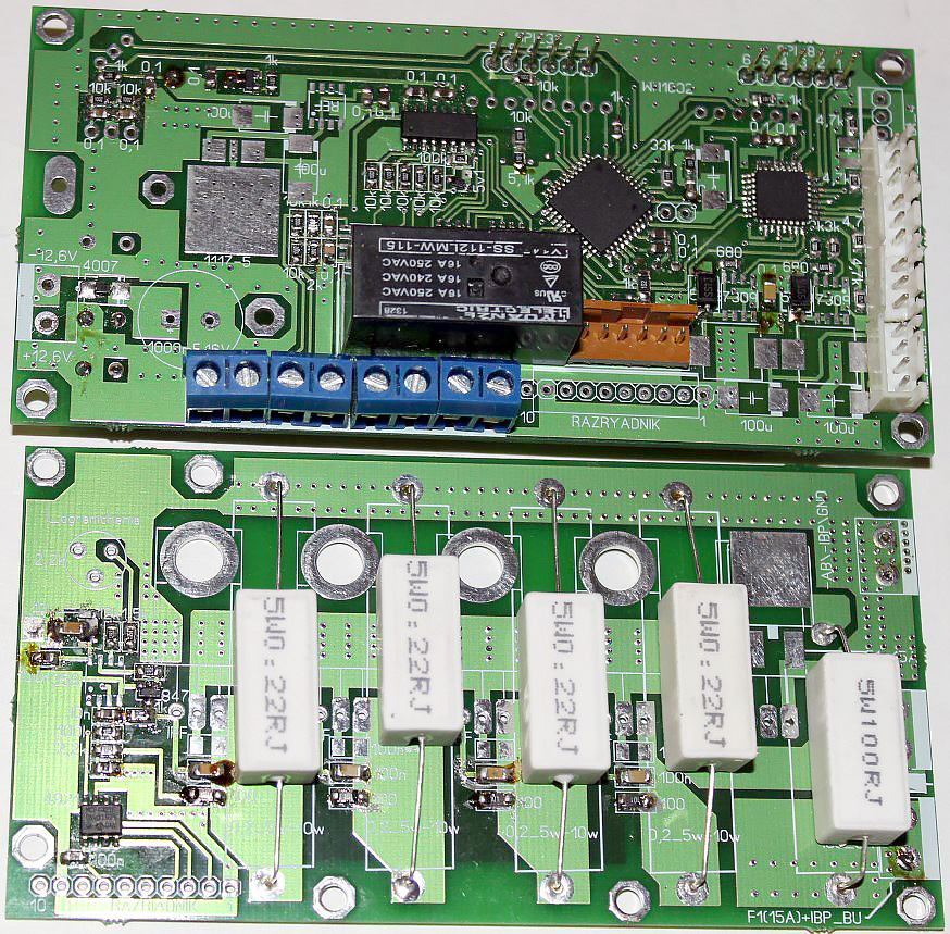

Платы постепенно наполняются контентом. Осталась малость и начнётся самый интересный процесс - запуск и настройка.
Изображение Изображение
