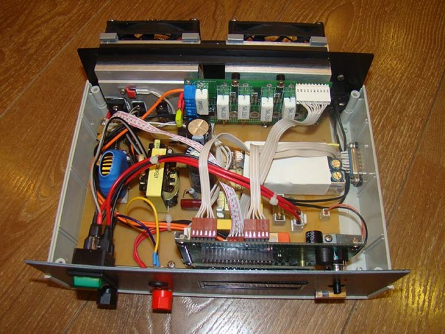

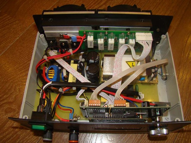

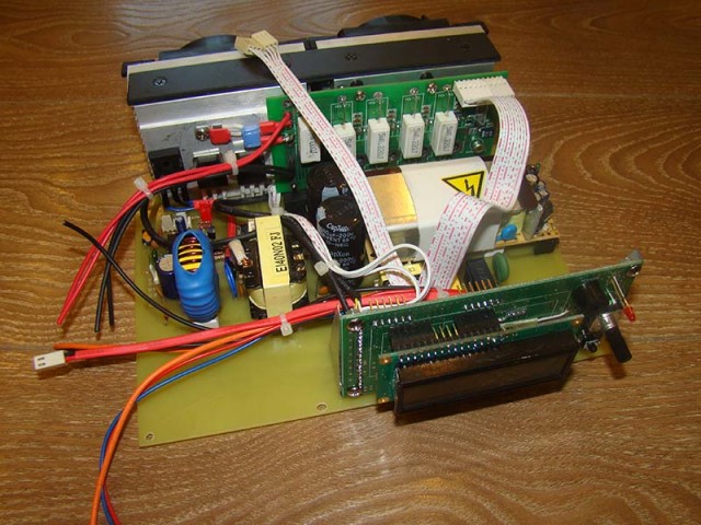

Олег, надо, выложу печатку, фотки монтажа, и.т.д. Плата заточена под корпус как у Леши и у меня, с Чип и Дипа...Вот для примера фотки монтажа 2-х разных зарядных, на базе этой платы, отличие только в примененной дежурке...
