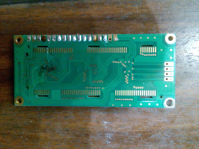

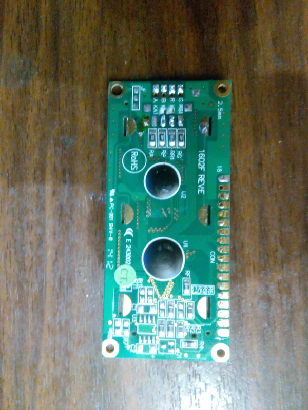

Dima писал(а):
Мужики тут такое дело, не остался у кого нибудь экран монохромный для Зу нашего. Мой оказался не рабочим, а второй без кириллицы В Мурманской области, заказывать долго, а снять пока что не с чего.
Дмитрий, у меня осталась рабочая плата управления экраном. При взрыве АКБ и попаданием на экран кислоты, вышло из строя само стекло (протравило напыленные дорожки). У Вячеслава брал новый дисплей. На плату кислота не попадала, плата живая и рабочая. Можете сделать пересадку стекла. У себя я эту операцию делал, ничего сложного. Плату могу отдать. С понедельника по пятницу буду в Мурманске (командировка). Если интересно, то плату могу взять с собой, и там на неделе потом пересечемся. если чего, звоните. +7911 341 16 75

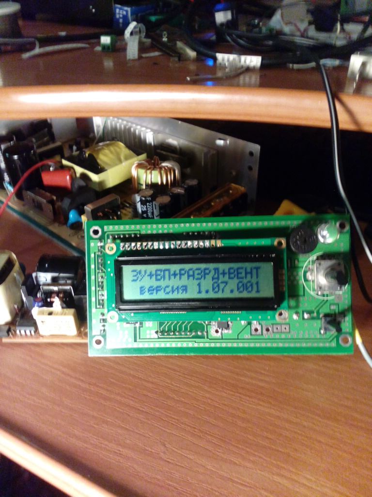

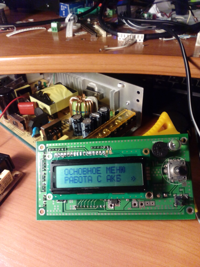

Имя: Дима
Хочу выразить благодарность Игорю. Спасибо, земляк! Дисплей ожил с новыми мозгами. Дело за малым в корпус и откалибровать.
