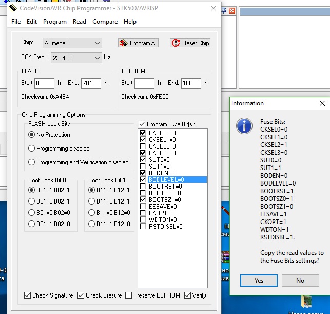

как выставить фьюзы брал здесь
viewtopic.php?f=21&t=1316&start=3720#p39733
К плате управления ничего не подключено.
амега8.jpg [ 122.35 КБ | Просмотров: 15033 ]
атмега32.jpg [ 117.4 КБ | Просмотров: 15033 ]
СообщениеДобавлено: 08 сен 2016, 14:30
с фьюзами вроде все ок. Смотрите пайку, может флюс палёный коротит где, или сопля.

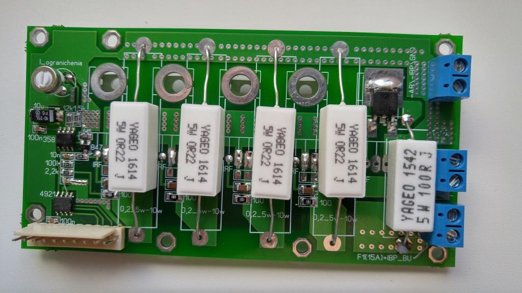

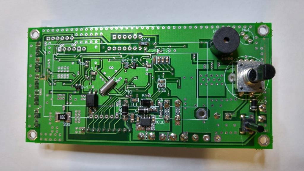

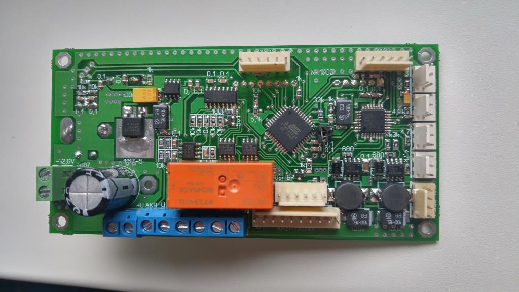

Плата и зачасти купленные у Вячеслав-1 в собранном виде.
Есть в хорошем качестве, не знаю как выложить сюда не пускает больше 1м. Если надо чтобы легче спаять кидайте почту.

Реле надо бы убрать подальше от датчика тока - возможны наводки. Или уже победили? Давно я тут не был...
СообщениеДобавлено: 11 сен 2016, 19:13
Наводки есть,но кого какие устраивают!Меня 30-100мА мало беспокоют! А кого не устраивает,можно на проводах ,по дальше!К тому же экранировка помогает!Только не алюминием и медью!Да и датчик сам по себе грешит,особо при нагреве!
