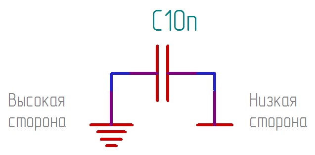

Для более "правильного" схематического отображения, нужно "разделить" отображения земли по высокой части и по низкой, и соединить их с помощью емкости 10nx250В.
