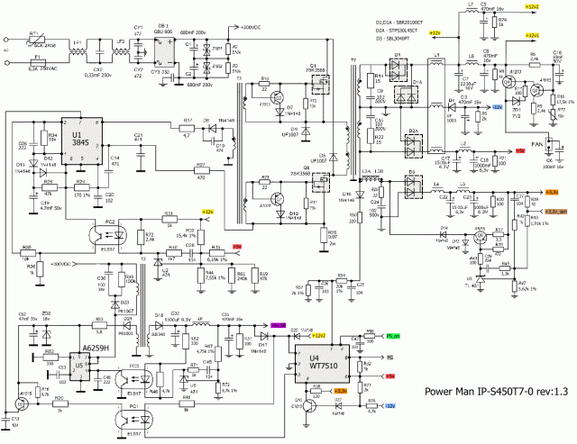

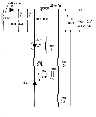

удалось поднять напряжение за счет обмоток трансформатора. как и говорили он состоит из обмоток 7+5=12. Под нагрузкой 24.8 , а без нагрузки взлетает до 40, но удалось только подкрутить до 30. но делитель 300 ом по 2 вата греется 1 резистор. А там где r19 выкручивается только на увеличение, уменьшение мизерное совсем
куда копать, подскажите пожалуйста?
может 5 вольтовую шину задействовать для ос?
Powerman IP-S450T-0.gif [ 93.2 КБ | Просмотров: 34247 ]

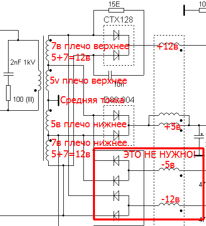

Никаких 5в шин оперировать уже не должно! Есть только единое напряжение, выходящее с трансформатора (из суммы его обмоток, которые мы уже считаем единой). А схему обратной связи как переделывали, ибо на нее и 12, и 5в приходят? Надо избавляться от этих двух точек, ведь у нас сейчас одно единое напряжение.
Короче, вот схемка:
mastercity_16c04047fea72ee597451c1356a4dd3db7.png [ 18.1 КБ | Просмотров: 34247 ]
Будем считать, что у нас сейчас одна единственная обмотка, как прям на этой схеме. Вот и действуйте, приводите схему обратной связи в соответствии с ней. ТЛ431 и оптрон тут указаны, равно как и новые номиналы. Для регулировки напряжения "двигайте" R16. Если мне не изменяет логика, то напряжение должно расти с увеличением номинала R16 (или наоборот - значит я ошибся, хотя это вряд ли). После переделки не долго быть такого разбега с нагрузкой и без, то есть должна появиться стабилизация.

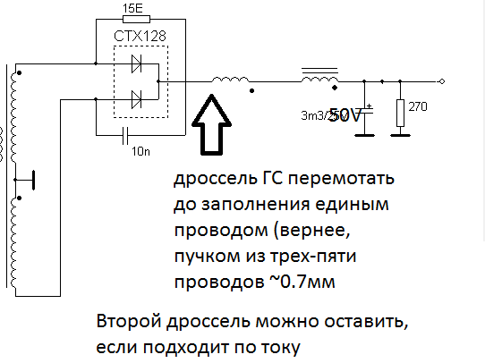

Перемотать транс - самое правильное!
1. Погуглить как разбирают импульсники. Есть варианты долго варить его в кипятке, я же ставил на электрокомфорку, ставил на 1-2 и ждал пока поплывет лак. А он точно поплывет! Если не поплыл, значит мала температура, или просто не прогрелся целиком. С другой стороны не надо его сильно греть, ибо ну его... некоторые ферро-материалы теряют свои свойства при перегреве. Можно паяльным феном греть еще.
2. При смотке обмоток, делать это или на видеокамеру, или фотографировать побольше, и записывать где, откуда и сколько было смотано. И каким проводом! При чем записывать сколько витков и в каком направлении они делаются!!!!Это самый главный момент! Еще кстати: в импульсниках часто разрывают первичную обмотку на две части - первую мотают на пустой трансформатор, а вторую - самой последней. Так трансформатор лучше работает (выше кпд у бп, если коротко).
3. При смотке обмоток 5 и 12в тоже считаем витки, но для особого случая! Сразу оговорюсь, что обмотки на 12в в явном виде не существует! Это напряжение строится на базе уже имеющейся 5в обмотки путем добавления обмотки на 7в. То есть для напряжения 12в трудятся обмотка 5в (которая снабжает еще и свои потребители), и добавочная на 7в. В итоге получается 12в, в каждом плече. Плечи нужны, что бы снять с трансформатора вдвое бОЛьшую мощность. В противном случае пришлось бы мотать обмотки ну очень уж толстой косичкой, что совсем не удобно. Плечи работают в параллель, одна помогает другой. Когда смотали все обмотки, то смотрим сколько витков было для 5в обмотки и для 7в. Другими словами смотрим из скольки же витков состояла наша старая 12в обмотка,верно? Допустим сумма этих обмоток составила 10 витков. Делим 12в на 10 и получаем, что 1 виток приносит нам примерно 1.2 вольта. Для 38 вольт нам потребуется 38/1.2=31,6 витка (на каждое плечо!!! Как бы это всё влезло на каркас?!).
Но можно посчитать по-другому. Я приводил пример при условии, что TL494 будет работать примерно в середине от своих способностей! То есть так, как она обычно работает в комповом БП. Благодаря этому у нее есть солидный запас для стабилизации выходного напряжения в широких пределах изменения напряжения сетевого (220в). Если этим пренебречь (не постоянно же у вас в розетке 190-200 вольт?), то можно попытаться сэкономить витки. Какое напряжение было у вашего бп на максимуме возможностей TL494? 27вольт? Допустим прежнее количество витков для 12в обмотки, равное 10 виткам. Получается, 1 виток нам дает 27/10=2.7 вольта. Возьмем вольт 5 запасом (для стабилизаци, хотя этого может быть маловато), итого 42в/2.7в=15.5 витков! Вот, это уже интересней! Конечно я не любитель загонять TL494 в крайнюю степень, но если в среднем эксплуатационное напряжение на выходе этого БП будет в пределах 20-30в, и только изредка 40в, то можно этим пренебречь. Еще раз напоминаю, что 15.5 витков - КАЖДОЕ плечо! И на всякий случай ЭТО ПРИМЕР!!!! Смотаете обмотки 5+7, узнаете количества витков и тогда будете плясать от этого. Провод нужно взять такой же, каким намотана обмотка +12в, сплести косичку и мотать. Если планируются бОльшие мощностя (ибо обмотка 12в это не единственный потребитель), то придется усиливать диаметр и количество жил, ставить более мощные диодные сборки. Пару слов о последних: для напряжения под 40 вольт нужна будет диодная сборка вольт не менее, чем под 150. Хотя эта рекомендация касается простой переделке БП на TL494 без перемотки (на максимум под 28 вольт), так что по хорошему вообще вольт на 200 надо искать.
4. Убираем все вторички, это 5в, 7в (которая в сумме с 5в получается 12в) и мотаем одну нормальную вторичку, со средней точкой. Схема указана. Если присутстует еще и вторичка 3.3в, ее убираем тоже.
img-2016-02-22-21-14-29.png [ 12.47 КБ | Просмотров: 34244 ]
img-2016-02-22-21-19-59.png [ 15.41 КБ | Просмотров: 34244 ]

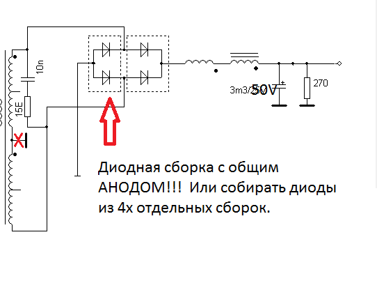

По поводу перефазировок обмоток, вернее, установки полного диодного моста.
Ничего кроме этой схемы в голову не идет:
img-2016-02-22-21-19-59333333.png [ 11.19 КБ | Просмотров: 34244 ]

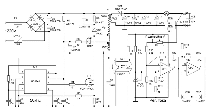

тк предыдущие вопросы совсем принципиальными не являются, накопал еще один бп real power 350w на микре
sg6105dz
и в общем тоже загорелся ее регулировать.
нашел понятную статью по переделке но микра sg6105
http://www.overclockers.ru/lab/15898.shtml
за основу взял схему http://www.overclockers.ru/images/lab/2 ... 2/pic3.png
но в моем случае нет R91 на 5в .
Поставил переменник VR3 тк его у меня изначально не было. и получил банально маленькую регулировку 10.7-13.4в, а потом защита. А мне надо:
1) боооольше диапазон, поэтому как бы это сделать?
2) этот бп стартует с 50вт галогенкой, с 2мя не осиливает - видимо микра ловит перекос напряжений и гасится. Та же история была на предыдущем бп с TL494, но как только были убраны компараторы бп легко стал отдавать по 150ватт. Как все отключить, чтобы и бп с микрой sg6105dz выдал всю мощь?
зы вот еще про это http://www.modlabs.net/tag/%D0%B4%D0%BE ... 0%B8%D1%8F
