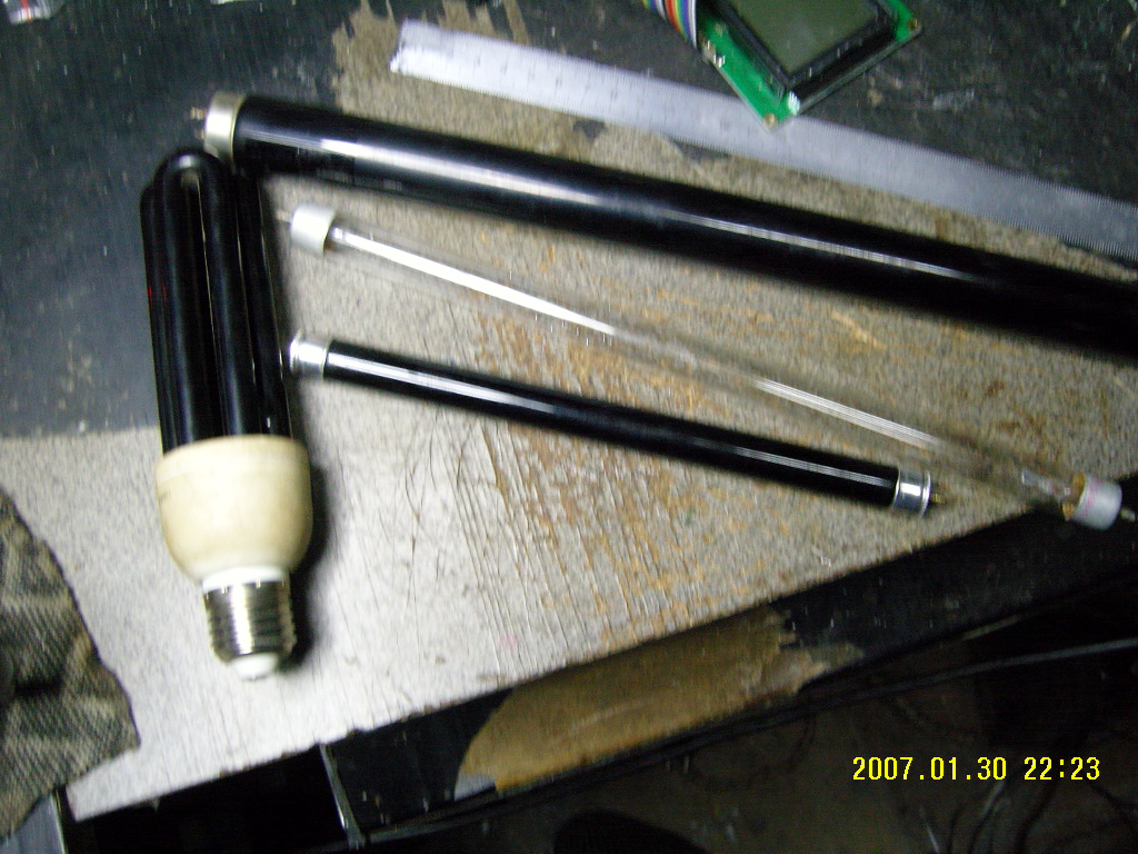

Svan Тоже начинал с нашего фоторезиста,отечественного,так же,ни кому не желаю с него начинать.У меня до сих пор где то целая коробка отечественного валяется непочатого.Сейчас тоже пользуюсь двумя видами ALPHA340 и ALPHA350.В сущности они одинаково работают.Прикатываю тоже пальчиками,а вот засвечиваю на УФ светодиодной установке,ну а раньше засвечивать на разных лампах пробовал.На фото видно разновидность ламп,на которых пробовал делать засветки. Но остановился на УФ светодиодах.Без верхней защитной пленки обязательно попробую засвечивать.Сейчас готовлю плату терморегулятора с таймером для сушильного шкафа чтобы сушить и дубить маску,вот на этой плате и испытаю.Да,Михаил,как говорится,век живи и век учись.Спасибо вам.

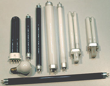

А у меня белые УФ лампы, -- за 10 сек 4 лампы Альфу светят. Бесцветная УФ вообще где-то далеко по длине волны от резиста...

walkerru Ни разу не видел УФ лампы белого цвета.Не говорю,что их не существует,просто,я не видел таких.

Наверное имелось ввиду не болого, а прозрачные, кварцевые лампы с жёстким УФ.

бывают и белого цвета, отличить можно только по маркировке, например КЛ9-УФ
Именно белого. Про прозрачные писал там же, что спектр не тот. Приятель светит по часу чёрной девятиватткой. Я -- 4-мя белыми трубками в сканере А4 -- по 10сек-1мин.
