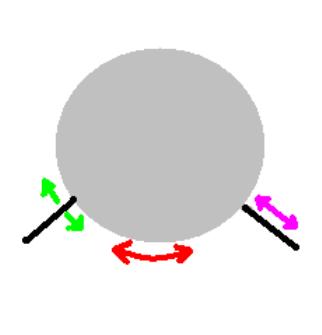

Аристон aqsf 105.Отдали мне сей агрегат года три назад с убитыми подшипниками,сальником и словами:-Сильно гремит при отжиме..На вид машинка симпатичная,функциональная,вместительная.Было решено отремонтировать,сальник прикупил в запчастях для стиралок,подшипники как деталь покупать не стал,подобрал в подшипниковом магазине в двое дешевле,бак распилил с помощью лобзика и дремеля. Не большая проблема была при сборке,трудно попасть половинками не сдвинув герметик.Просверлил пару отверстий и воткнул туда направляющие из электродов(что первое на глаза попалось).Потом сверлил отверстия и вкручивал "белые"саморезы.Всё получилось,запустил стирку,нормально работает,но как дошло до отжима,стало машинку колбасить очень сильно.Пустой барабан крутится без вибрации. Решил пусть тогда работает пока не сломается вовсе,так и проработала года три вприпрыжку,пока не перестал замок дверцы открываться.Открыл принудительно,за аварийную тягу и тут же решил заглянуть во внутрь,оказалось банально отошел контакт эл.магнита двери.Ну если уж влез,решил разобраться почему так трясет машинку,снял амортизаторы и удивился,они как новые. Давай разбираться дальше,запустил стирку-отжим и вот оно,барабан болтается,а амортизаторы не работают.Не работают не потому что плохие,а потому что установлены неправильно.
Вот рисунок,амортизаторы стоят под прямым углом к барабану,красным показано как болтается барабан,фиолетовым показано как должен работать аморт,а зеленым что есть на самом деле.На амортизаторах даже выработка на штоке меньше 5мм. Что за дурдом?О чем думали изобретатели?Это тоже самое что на велосипеде спицы так же установить.Вероятно всего разберу машинку на запчасти,или всё же переделаю крепления амортизаторов.
