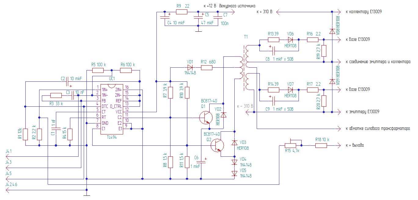

Привёл схему в соответствие, согласно рекомендациям Сергея(SergeyVB). Удалил диоды VD6, VD7, поставил перемычку, удалил резисторы R16, R17, изменил значения резисторов
R18, R19 на 2,2 Ома, R12 на 680 Ом(см. предыдущую схему). А какой критерий выбора номинала резистора на среднем выводе ТГР (1,5к -> 680Ом)?

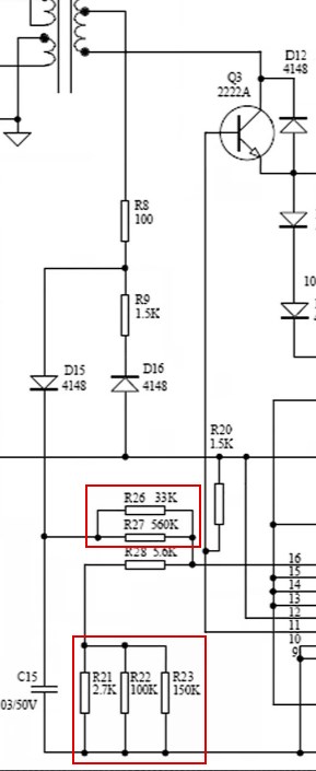

P.S. Сергей, вы про эту защиту писали? Интересно, для чего там "огород" резисторов?
Необходимо, чтобы при максимальной нагрузке силовые транзисторы полностью открывались. В моем варианте пришлось изменить делители в цепи баз транзисторов "раскачки" ТГР-а. Чтобы было понятнее присоединяю свою схему.

Защиту я имел ввиду именно эту. "Огород" резисторов используется для точной настройки момента срабатывания защиты. (В моей схеме защита выполнена по-другому.)

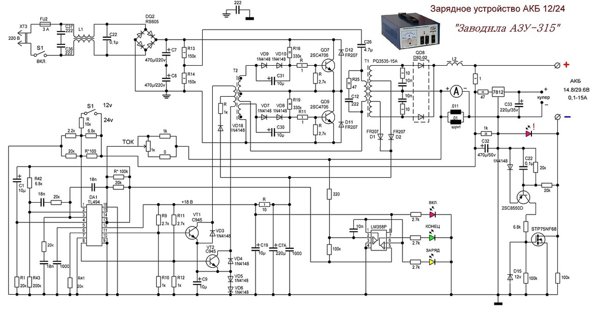

ремонтировал на днях зарядное, интересная схема для размышлений.
шим заводится без внешнего источника а 24 в появится когда на клеймах более 19в
то есть при 12в акуме переключатель не разгоняет шимм
в гараже гоняют два карлосона от иномарки ток 10-13а в режиме 8-10 часов с балластом в виде 12в полудохлого мотоциклетного акума.

На прикреплённом фрагменте схемы организована защита. Интересно, как она работает и каковы номиналы резисторов, обозначенные звёздочками.
У меня имеется шунт R10 - 0,05 Ом, а R9,13 какие выбрать?

Пока Вячеслав не отвечает, посмотрите на предлагаемую схему. Ориентировочные значения резисторов делителя присутствуют.

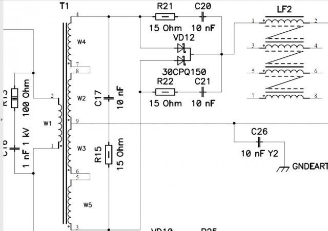

Я неточностей не вижу. Извините, уточню: цепочку R15, C17 (фрагмент моего варианта) НЕ СТАВИТЬ.
И еще: не нравится мне параллельное соединение диодов, т. к. НЕ БЫВАЕТ элементов с одинаковыми параметрами. А Вам действительно нужны токи выше 30А? Может быть тогда намотать две обмотки, тем более, что Вы это делаете легко.

С17 это я не по вашему фрагменту, а по печатке которую взял с этой ветки и R15 от туда тоже. Вот по этой собирал http://www.oka-nsk.ru/forum/download/file.php?id=1477
