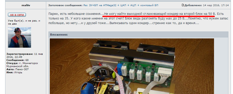

Парни, есть небольшие сомнения...Не могу найти выходной сглаживающий кондер на второй блок на 50 В. Есть только на 35. У кого какие мнения на этот счет? Блок ведь разгонять буду мах до 25 В...Понятно, что нужен запас побольше, но нету...и у друзей тоже...Выписывать один кондер...стремно как то, да и время...

Не знаю, 35в-конденсатор может и выдержит не на долго 50 вольт.. На калибровку может и хватит, но я бы не стал рисковать. Номинал и в Африке номинал.
Алексей!Где Вы увидели 50В???? Разговор идёт про 24-25В!!! :D
Вячеслав, а вот здесь. Или я что-то перепутал? :Search:
img-2016-03-15-18-39-12.png [ 267.27 КБ | Просмотров: 15971 ]
СообщениеДобавлено: 15 мар 2016, 19:56
__Или я что-то перепутал? :Search: __
Да,перепутал Алексей!Поясняю: у него выходное напряжение 24 В мах,он задаёт вопрос ,можно ли ПРИ выходном напряжении 24 В ставить конденсатор на 35В.тк нет на 50 В.Я ответил что можно! :D
СообщениеДобавлено: 15 мар 2016, 20:01
Меня смутила фраза "ведь блок буду разгонять максимум до 25в". Типа он может и 50, но он будет накручивать максимум 25в. Но ведь проходя калибровку таблицы напряжений, МК исследует БП на мин и мах напряжения. И этот кондёр 100% поплавился бы, не смотря на заверения, что напряжения выше 25в ему не нужны. Но ведь БП может больше!
Оказалось, что максимум, ЧТО МОЖЕТ БП, это 24в, а кондеры есть на 35в. Тогда не понятно в чем проблема. Запас еще огромный!!!! АЖ 11 Вольт!!! Видимо ясность внести может только автор сообщения.
