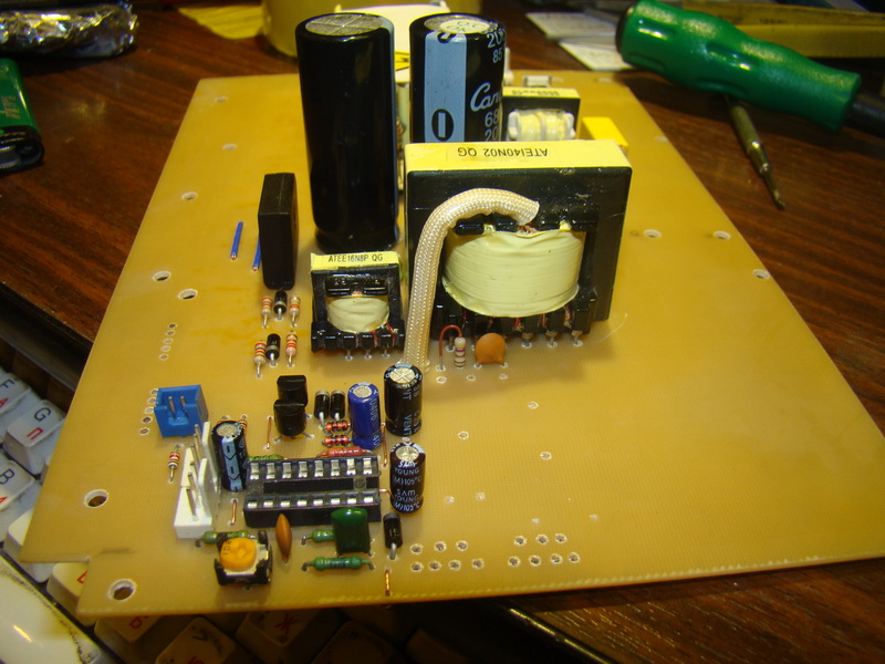

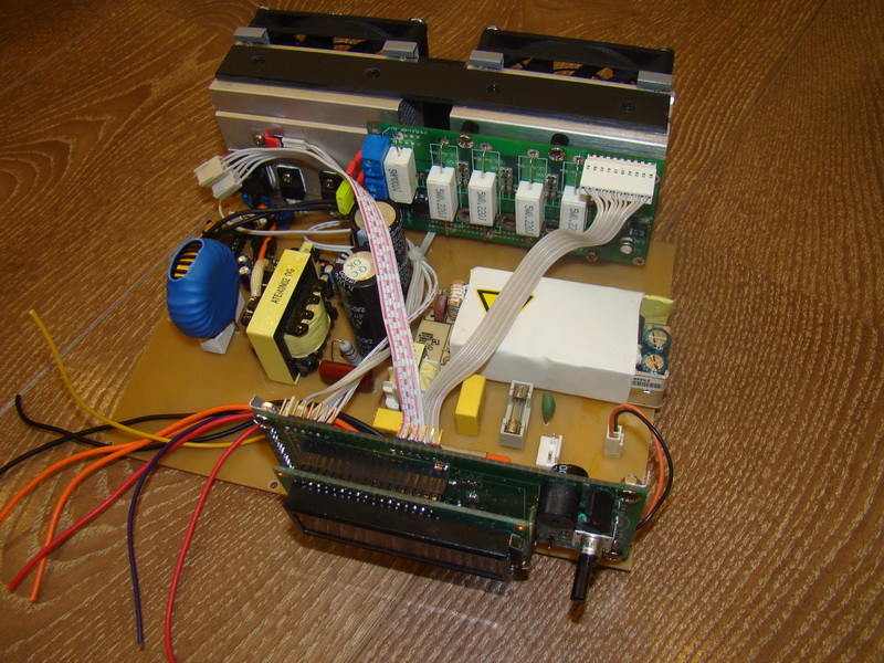

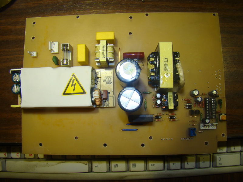

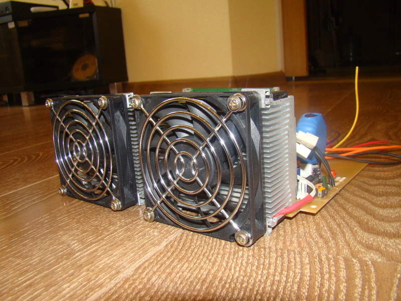

А у меня уже почти на подходе второй...Решил сначала собрать оба, а потом их вместе калибровать. Мультик у меня с шунтом до 10А... :( Буду на калибровку брать у кого нить...Поэтому лучше сразу 2 калибровать, чем сто раз носится из одного конца города в другой...

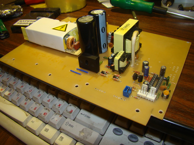

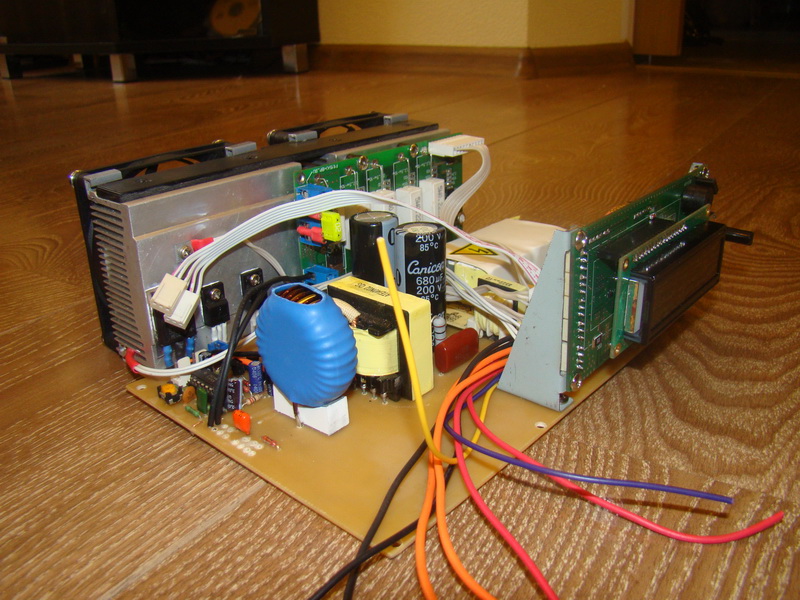

Парни, есть небольшие сомнения...Не могу найти выходной сглаживающий кондер на второй блок на 50 В. Есть только на 35. У кого какие мнения на этот счет? Блок ведь разгонять буду мах до 25 В...Понятно, что нужен запас побольше, но нету...и у друзей тоже...Выписывать один кондер...стремно как то, да и время...
Это не важно, ибо при калибровках МК "узнаёт" о БП всё, в том числе максимальное возможное напряжение на его выходе. Так что увы, но конденсатор придется ставить. Так поставь два последовательно. Да, упадет емкость в 2 раза, но в качестве временной меры можно и потерпеть, и сделать целую батарею из конденсаторов.
