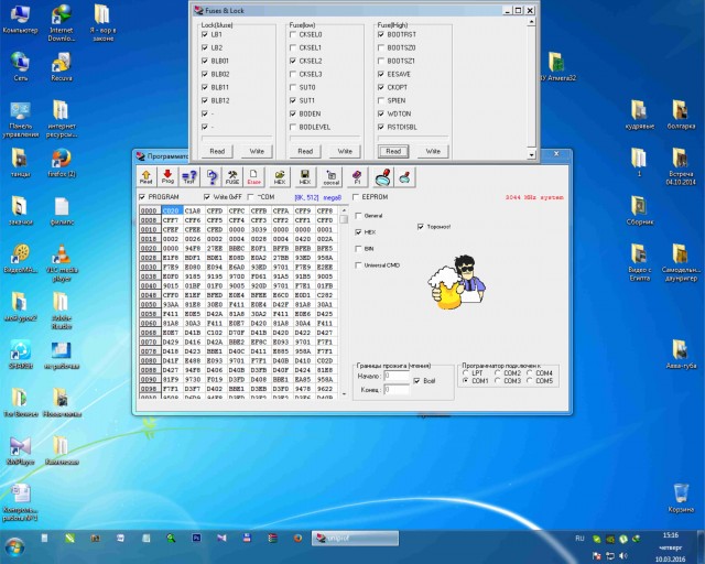

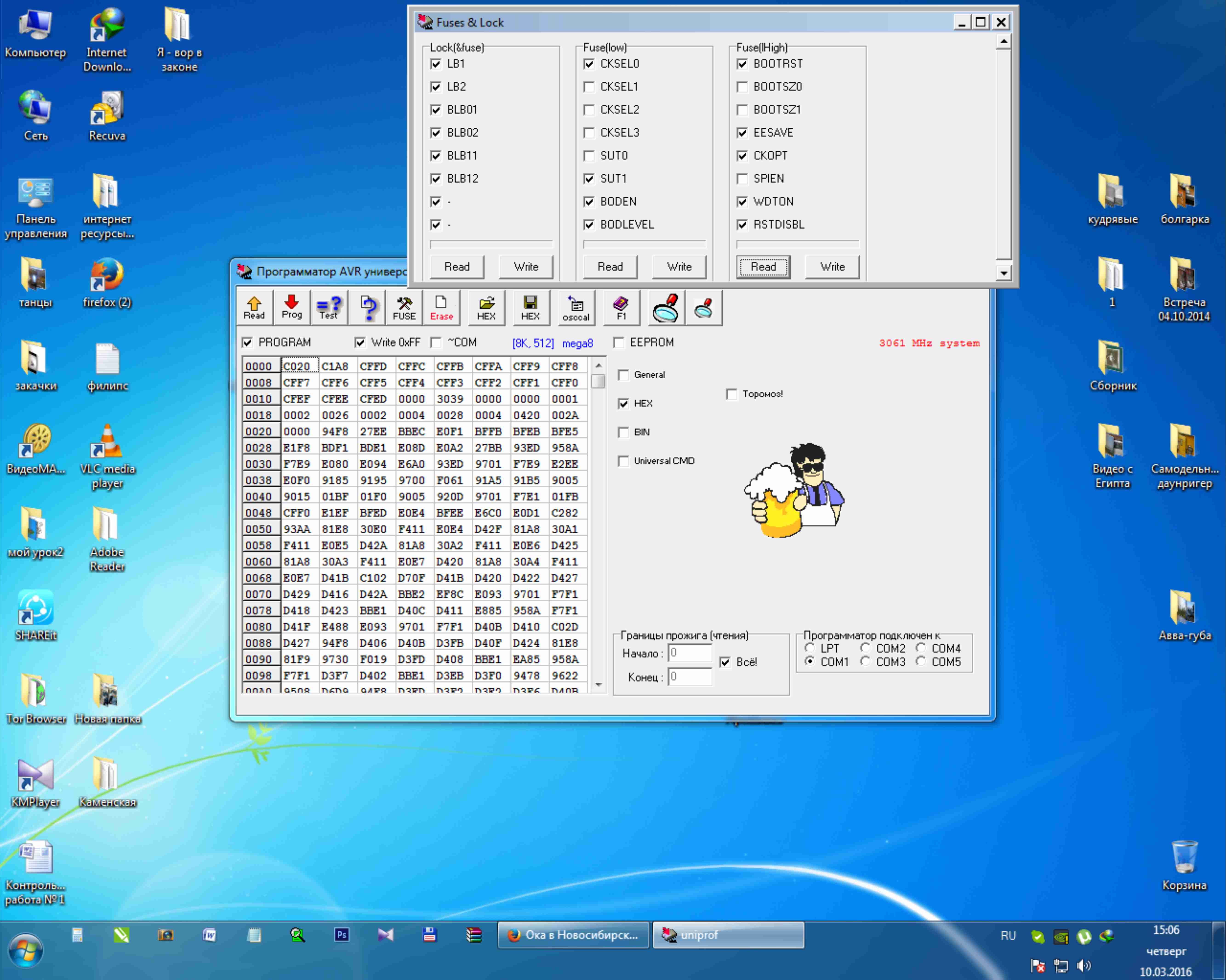

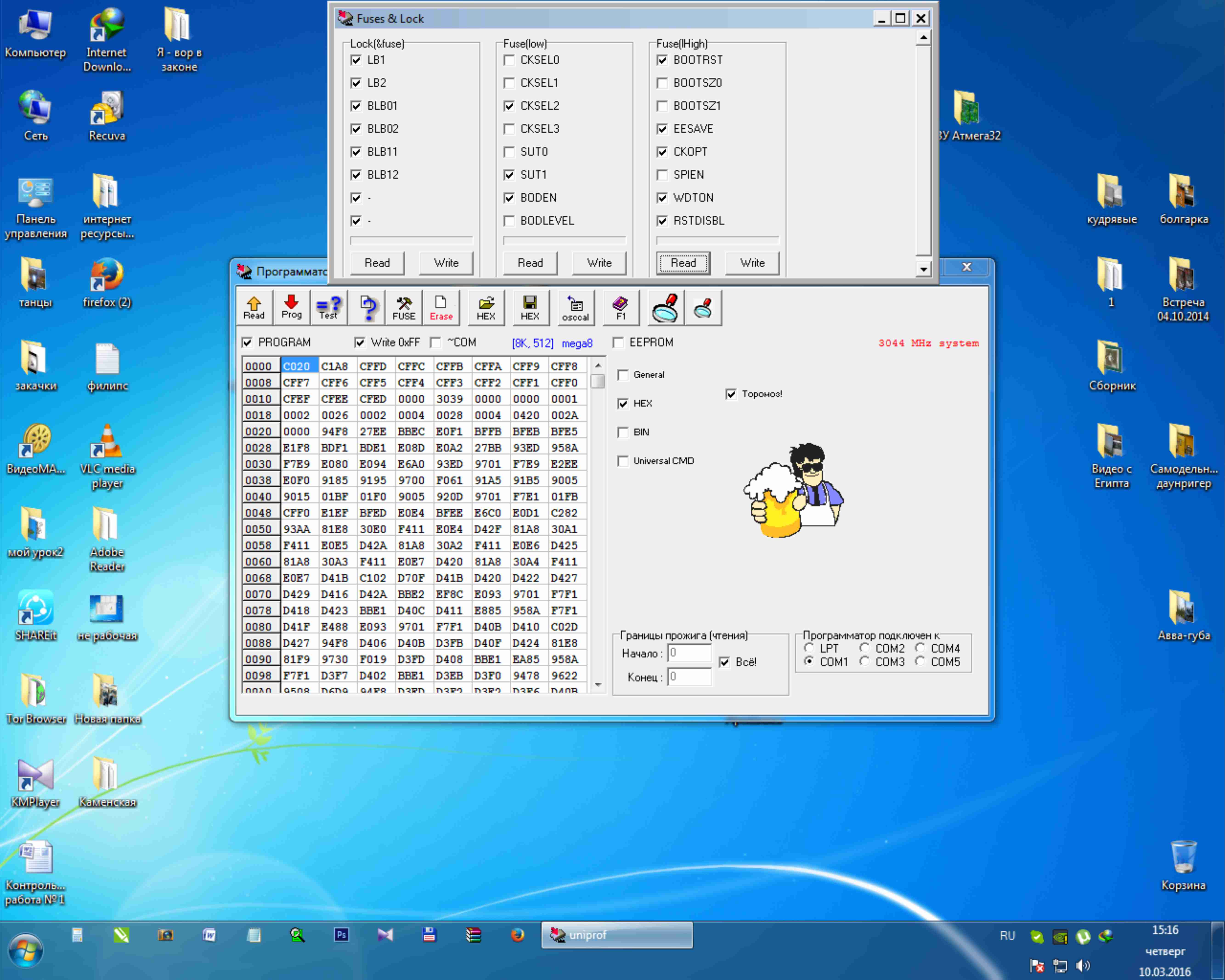

Ну вроде чего то добился... %) поменяв диоды, (хотя те, абсолютно целые...), и в режиме х64... :shock: %) ...Какие мне выставлять фьюзы...??? боюсь заткнуть внутренний генератор...Судя по всем описаниям, у меня фьюзы инверсные, и если я правильно понимаю, то их надо выставлять мне, как вот здесь viewtopic.php?f=21&t=1316&start=5160 для инверсных...Правильно? Блин, че то фотка не цепляется...

Yesss!!! :Yahoo!: Спасибо Слава!!! Я его сделал! Прошил! Все работает!!! Из данных беглым взглядом сравнивая, ничего не нашел, а вот фьюзы были слетевшие...Контроллер как придет, вышлю обратно. :friends:
Поздравляю с успехом!!!!!!! :wink: Кстати, фьюзы в атмеге8 были выставлены по умолчанию, как она поставляется с завода. Это и причина глюка. Странно, что версия прошивки К.В. определялась даже при частоте, меньшей требуемой в 8 раз! Вот это живучий код получился у меня!... :oops:

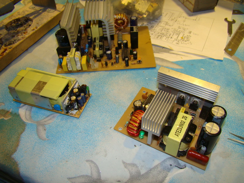

Единственное, с чем иногда приходится повозиться, это с силовым БП. У некоторых он начинает свистеть, трещать или сверчить. И проблема связана или с неправильной доработкой обвязки TL494 (оставление конденсаторов там, где их быть не должно, и так далее), или с просто неудачным экземпляром С.БП, или с нарушением общепринятых правил подключения управляющих проводов в силовых устройствах.
Леша, я уже не один блок сделал самодельный, и все таки мое мнение, что проблема свиста, это дроссель. Первый свой блок, я поставил штатный дроссель, а на второй перемотанный, (а делал их почти параллельно оба), на первый не перемотал лишь потому, что просто тупо не было провода, а на второй, нашел метровый отрезок...Ну так вот, первый свистел, второй нет, пока впоследствии я его не перемотал, и он заткнулся...Щас этот мой блок, тоже тихий, на подходе скоро второй, там тоже дроссель перемотан...послушаем его.
