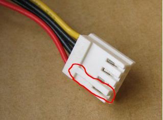

у меня 5в от разёма бп компа который шол на флопик!
Если при этом питание берется с рабочего компа, то я бы не рекомендовал запитывать устройства таким образом. Любое случайное КЗ приведет к сбросу ПК, и это самое безобидное, что произойдет. Если взять питание более не откуда, то лучше это делать через токоограничивающий резистор, например, 2-5 Ом. Тогда с ПК будет все ОК.

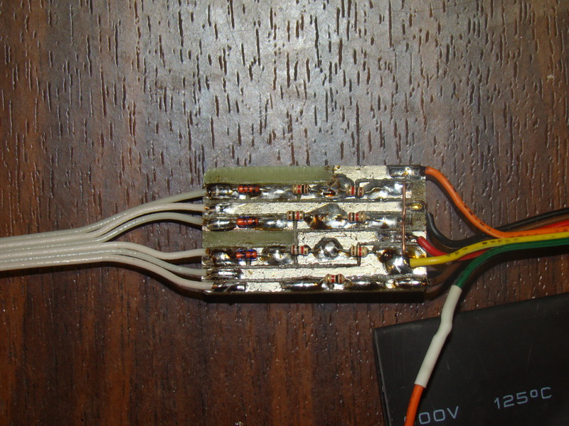

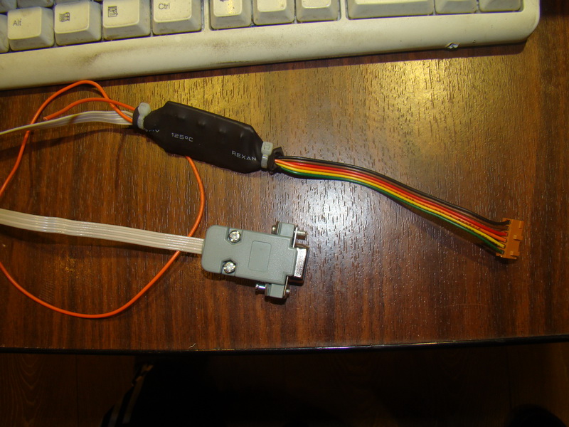

Мне тоже не 20 лет, но...сгонял, купил, припаял...все собрал, и...все равно сегодня уже не успеваю...Все, полетел на арботан...
DSC01580.JPG [ 235.6 КБ | Просмотров: 15804 ]
DSC01581.JPG [ 189.63 КБ | Просмотров: 15804 ]

Абалдеть!!! Теперь остается только проверить! Пиши завтра ближе к вечеру или вечером, если что. Если буду свободен, то всё проверим. Удачно отработать!
