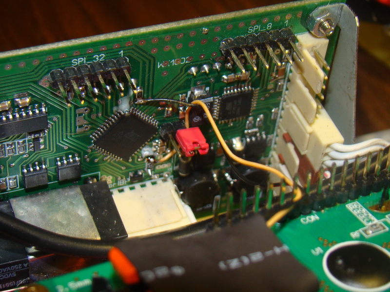

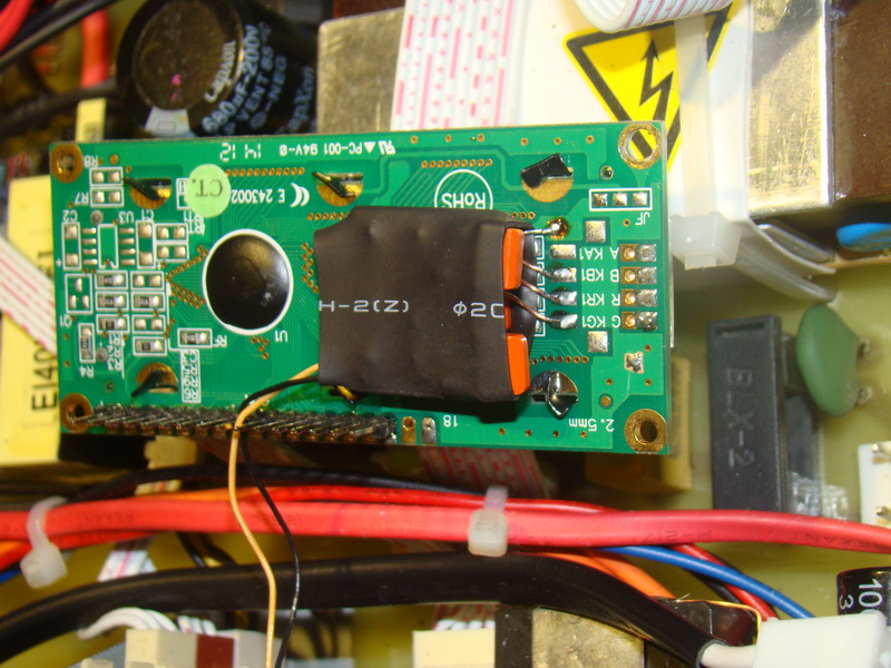

Может кому интересно будет, окончательно "довел до ума" 3-х цветную подсветку. У кого платы от Вячеслава, старого образца. Пришлось долго повозиться, что бы все три цвета работали четко, без подсветок чужого цвета. На базу 315 синего, пришлось ставить Шоттки, из аз падения напряжения на обычном диоде, не хотел 315 полностью закрываться, при открытии 315 красного...Но вот сейчас, с указанными номиналами, все работает четко.

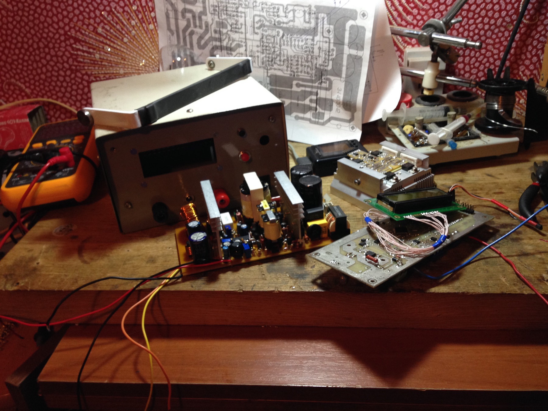

Здравствуйте.
Со скрипом, но сборка ЗУ идет к завершению :) . Спасибо Алексею и всем, кто
помогал :beer: :beer: .
IMG_6623.JPG [ 661.86 КБ | Просмотров: 18485 ]
С уважением.

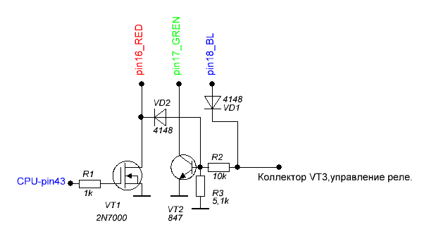

Ни кому не надо? :)
Вот эта схема наверно попроще!
Индикация RGB.GIF [ 6.62 КБ | Просмотров: 18433 ]
Фото174.jpg [ 420.71 КБ | Просмотров: 18441 ]
СообщениеДобавлено: 08 мар 2016, 22:36
Вячеслав, я рассматривал твою схемку...А как допустим при рабочем режиме (реле подтянуто), погаснет синий цвет, при перегреве например, при приходе красного сигнала???
СообщениеДобавлено: 08 мар 2016, 22:38
Привет,а VD2 на что? Если светодиоды не ставить,то можно полевик заменить на биполяр!Схема рабочая,универсальная.Хоть светодиоды ,два цвета,хоть трёхцветный ЛСД.Полная схема на первой странице форума.
СообщениеДобавлено: 08 мар 2016, 22:47
