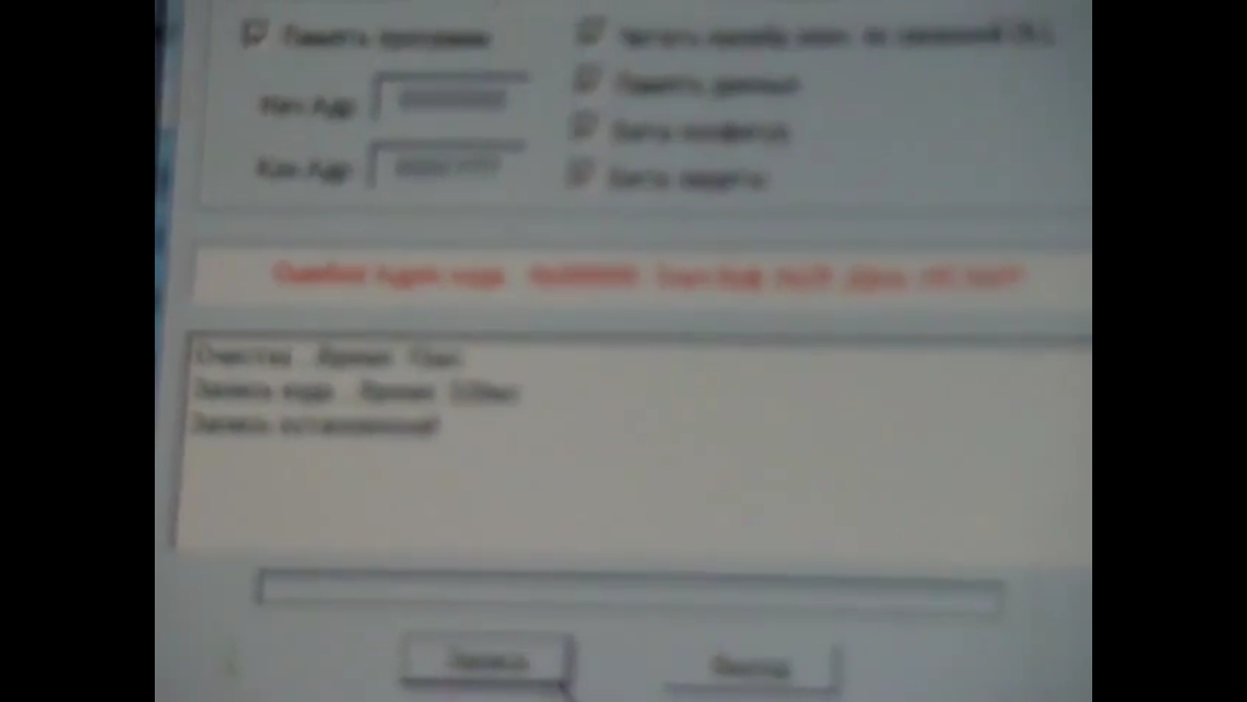

Неа, не вижу ошибки :( Да не важно в прочем.
Зачем ты убираешь галку проверки ID ? Ну на лицо то, что программатор никак не видит МК! А в другую плату переткнуть разъём, читает?? Или у тебя всего одна плата? Вроде же две было
В 20-21 час по мск будет нормально, напиши в скайп. Думаю я ещё буду за компом.
image.png [ 246.87 КБ | Просмотров: 16675 ]

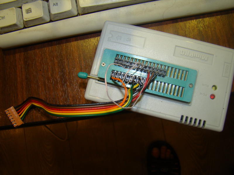

СообщениеДобавлено: 08 мар 2016, 02:03
На другой плате все тоже самое. Галку снимаю с проверки ID устройства. Если ее не снять, то и читать не хочет, ругается на ошибку проверку ID, и рекомендует снять эту галку. На второй плате, "данные" те же самые...Т.е. я так понял, что он и не читает ни хрена. Что то не то...поэтому и не пишет. Распиновку относительно ДИП корпуса проверил много раз, даже 2 шт GND запаралелил...Относительно ДИП корпуса все правильно. Программатор обращается к МК, проходит сброс и проскакивают козявки на дисплее и проходит щелчок с бипера...На что уже грешить, не знаю... :o
DSC01574.JPG [ 164.39 КБ | Просмотров: 18059 ]
