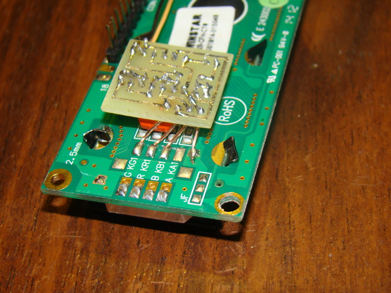

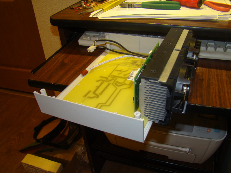

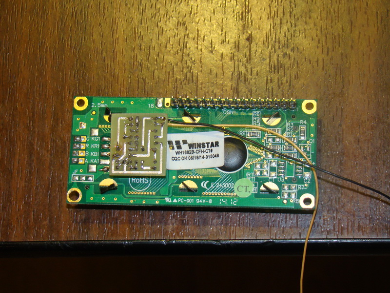

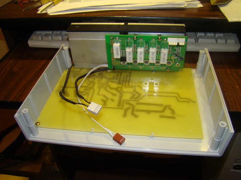

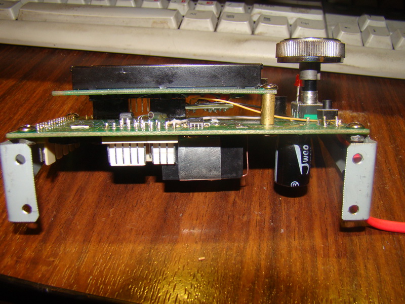

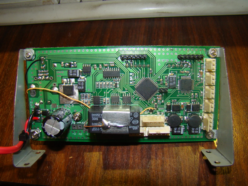

Переделал наконец по человечески индикатор. Зеленый - выбор режимов, синий - рабочий (втянуто реле), и красный - внимание. Схемка не Вячеслава, своя. Все гуд, прикольно...Ну и все дело малость сдвинулось с мертвой точки, протравил одну плату ИБП. Вторую запорол. Когда долго не занимаешься, трудно к технологии с фоторезистом вновь приноровиться, к тому же, плата большая, а лампа для облучения маленькая, вот вторую и недосветил...Теперь ждать когда фоторезист придет...Пока буду заниматься одной, скидывать все в корпус и налаживать...
