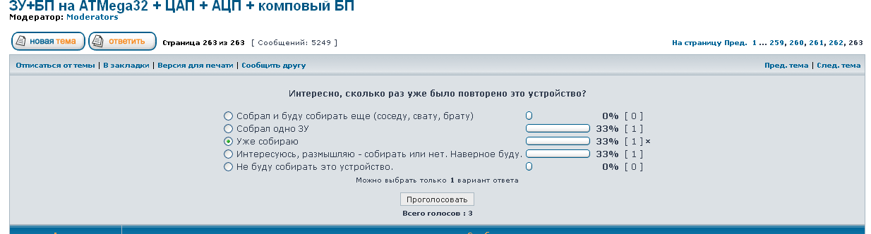

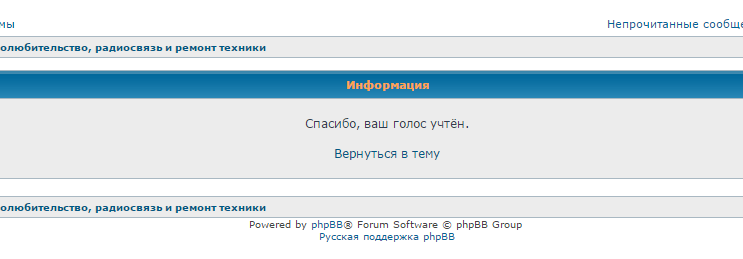

uni-el писал(а):
ваш голос уже учтен.
ответ буква в букву? Вхожу под обычным тестовым юзером, меняю ответ - мне пишут:
img-2016-02-21-18-44-22.png [ 13.41 КБ | Просмотров: 15662 ]
и крестик меняет свое место, напоминая мне то, за какой пункт я голосовал:
img-2016-02-21-18-48-22.png [ 21.92 КБ | Просмотров: 15662 ]

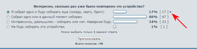

СообщениеДобавлено: 21 фев 2016, 20:58
OK! переголосовал.
2016-02-21 19-55-56 Скриншот экрана.png [ 22.23 КБ | Просмотров: 15653 ]
