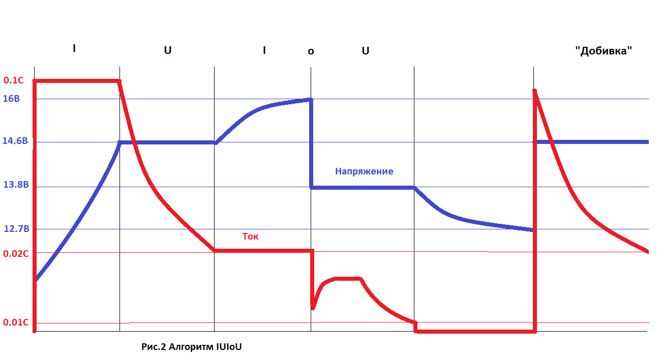

Рис2_IUIoU.png [ 36.53 КБ | Просмотров: 17439 ]
Сергей, а Вы можете мне точно объяснить то, как именно должен работать четвертый этап? Отвечу сам: в четвертом этапе выставляется напряжение зарядки 13.8 и ожидается, пока ток не упадет до 0.01С. Но какой там может быть ток при напряжении зарядки 13.8, если в прошлом этапе оно достигало значений 14.6....15В? Ответ - нулевой. Оказывается, между 3м и 4м этапом надо было вставить ожидание (дальше я не понял): или на несколько часов, или до падения напряжения на клеммах до 13.8в, после чего врубаем зарядное напряжение 13.8 и ждем падения тока до 0.01С. А потом снова ждем и врубаем добивку.
Мое личное мнение на всё это примерно такое, что когда взрослому мужику на ужин жена приготовила мюсли. Не того ждет АКБ, не того. Может я и ошибаюсь, тогда изложите свои мысли.

Я "другой" Сергей, но выскажу следующее. Может-быть воспользоваться "исходными" графиками, а не представленными уважаемым "Слоном".
Выкладываю в очередной раз.
Battery_Charging_Basics.pdf [265.36 КБ]

Вот вам алгоритм не дешевой зарядки(18 000 р(230$)), известной фирмы СТЕК.
Практически совпадает с алгоритмом от Алексея.
В данном случае 10А версия.
Думаю шведы совсем не дураки, и используют данный алгоритм не просто так.
