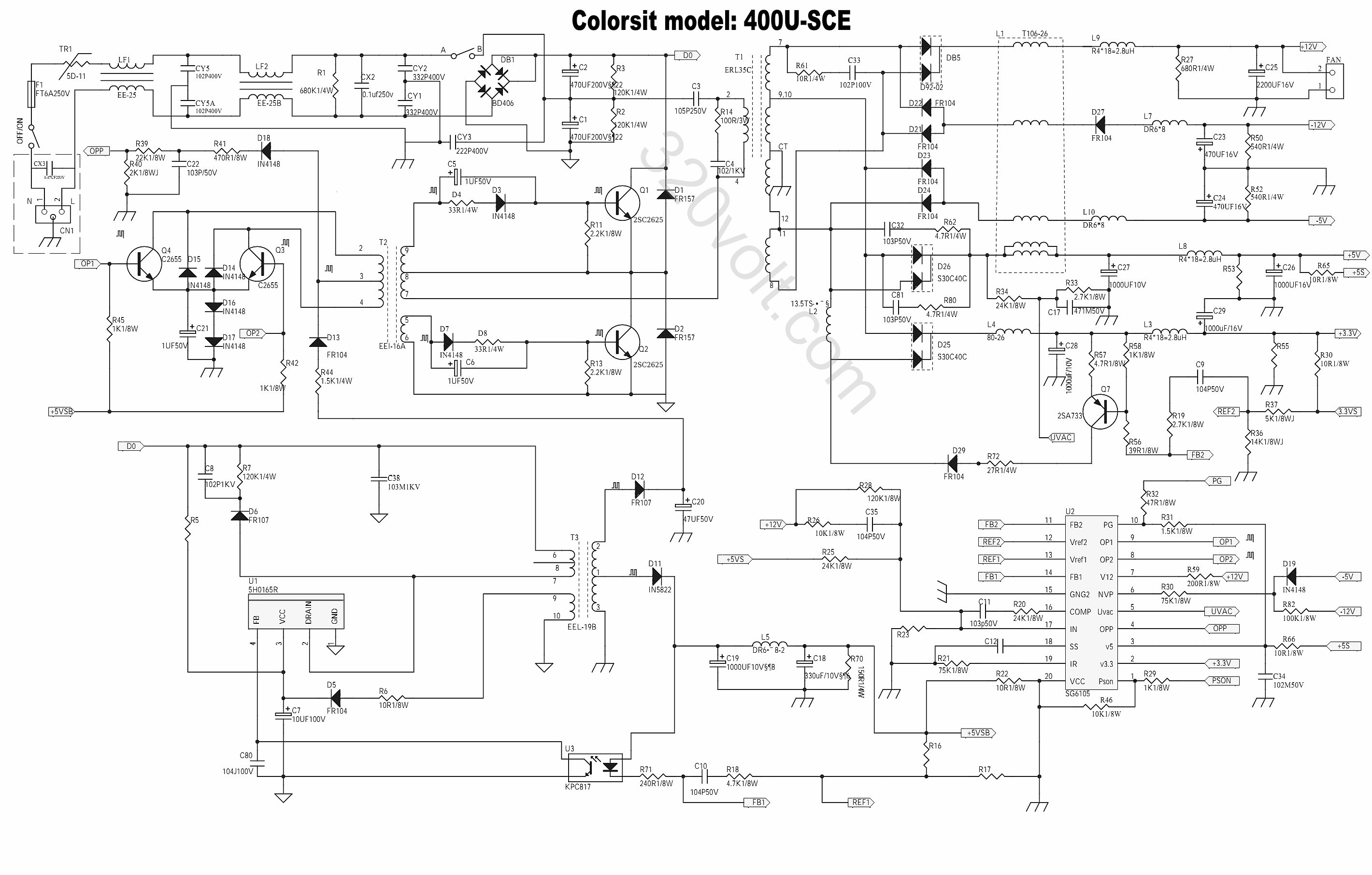

Собственно, SG6105 - это "PC half-bridge (or 494) power supply supervisor + two 431 + PWM". http://www.sg.com.tw/semiGP/data/6105/6 ... asheet.pdf
По приведенной в Datasheet схеме достаточно просто разобраться, как подключить TL494 вместо SG6105. Да и "лишнего" выбрасывать гораздо меньше.
Но все это верно, если а Вашем ИБП применено стандартное включение SG6105. Думаю, что так оно и есть, но надо проверить.
Прикреплю схему ATX ИБП на SG6105.

t56 Блок с ШИМ-ом на SG6105 переделывается легко,выбрасываете с блока питания сам ШИМ SG6105 и всю его обвязку.Оставляете только транзисторы 945,которые качают трансформатор ТГР.Собираете на отдельной плате схему на TL494 без транзисторов раскачки трансформатора ТГР. С собранной платы подключаете базы транзисторов раскачки ТГР,ну и среднюю точку этого же трансформатора,подключаем землю и так далее согласно схемы.Завтра нарисую схему подмены и скину вам.
Хотя,в вашем случае можно спокойно переделывать 200 ваттный блок питания,просто,поменяв на нем силовой трансформатор от блока собранный на ШИМ-е SG6105 и сразу же поменяв высоковольтные транзисторы с этого же блока питания.Трансформаторы взаимозаменяемые,только нужно соблюдать распиновку.
