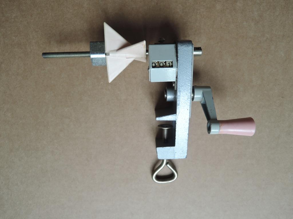

Алексей намотчик актуално?http://newauction.ru/offer/namotochnyj_stanok-i14464475612748.html
У меня такой с 89г почтой выписывал!
ссори если не тему! :wink:
ck9krrK2wfT.jpg [ 64.7 КБ | Просмотров: 17463 ]
СообщениеДобавлено: 01 фев 2016, 04:39
Александр, спасибо за предложение, но за такую цену - точно нет. К тому же мне прислали добрые люди нечто подобное, только в комплекте нет пластиковых щёчек, гайки и сменной оси под мелкие катушки. Да, и ручка силуминовая где то в пути сломалась, но ее уже склеил эпоксидкой.
СообщениеДобавлено: 01 фев 2016, 04:46
если надо могу подробные фотки своего скинуть!
СообщениеДобавлено: 01 фев 2016, 04:47
а какой в них смысл?

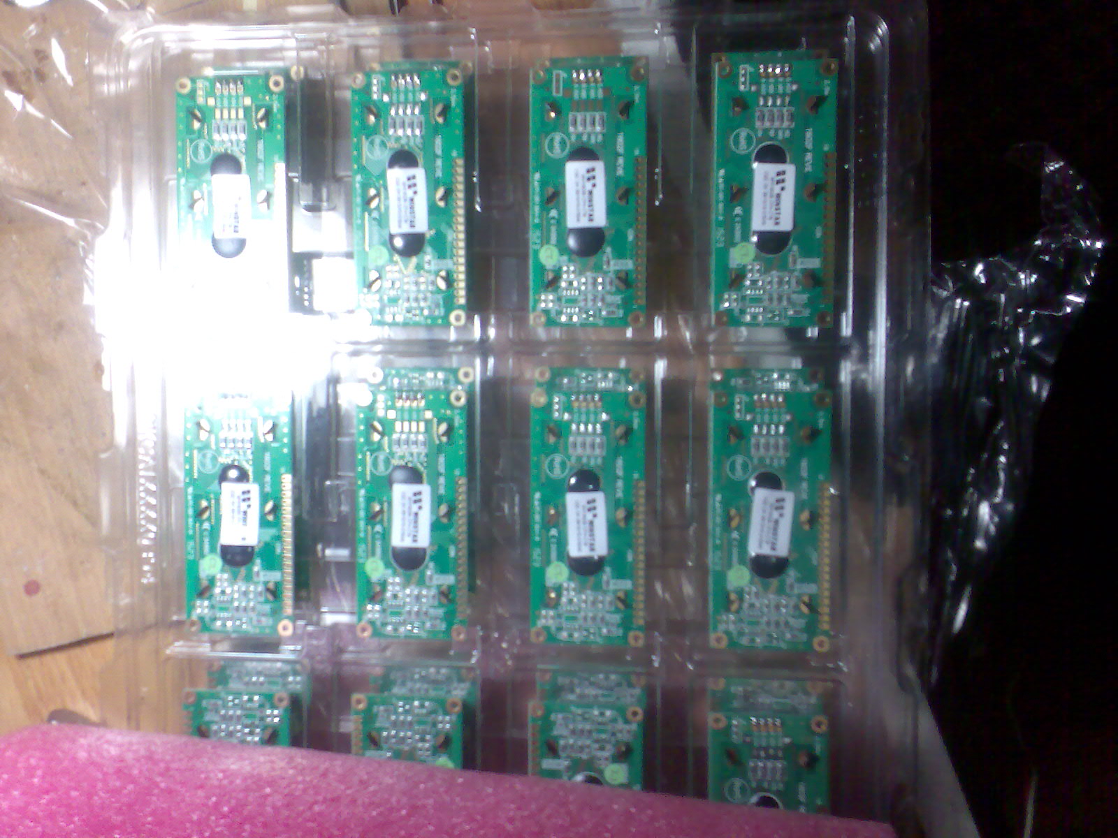

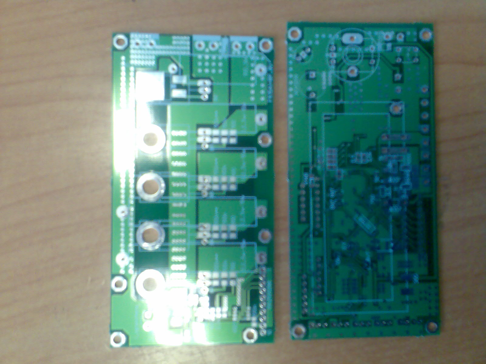

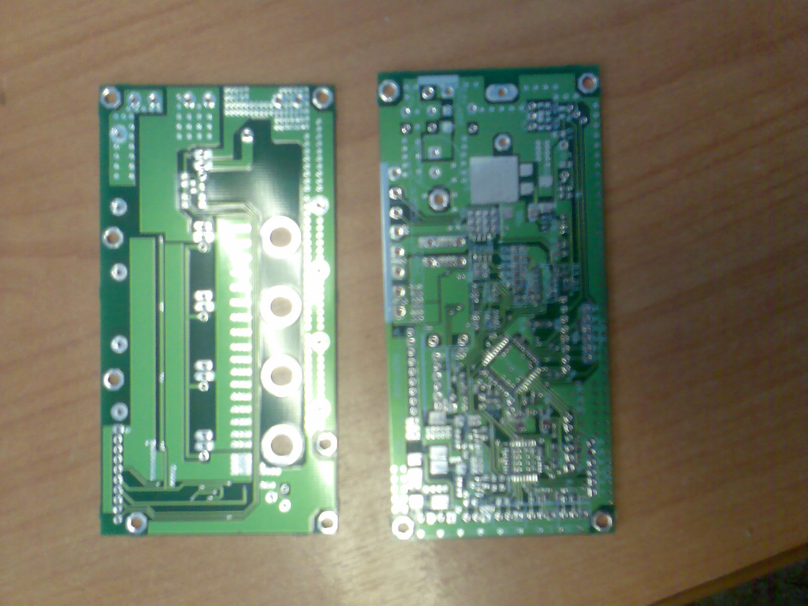

Пришли трёх цветные дисплеи и новые,откорректированные печатные платы ! :Yahoo!: Кто заказывал,пишите!

СообщениеДобавлено: 04 фев 2016, 22:24
Вячеслав, снимите небольшое видео, как это выглядит.

uni-el
Приеду,сниму,всего верней в выходные.Только из меня режиссер паршивый!
