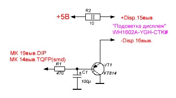

Алексей! Большое Вам спасибо,за желание оказать мне помощь в данной проблеме.Немного "помучился",но разобрался,от куда источник "крякозяблов".Оказалось всё очень просто.Причина была в энкодере.Выпаял его с платы,подключил отдельными проводами к МК(стоял энкодер на другой плате,лицевой панели) и "кряки" пропали.Ведать где-то подкорачивал. :Yahoo!: Теперь при вращении ручки энкодера влево или в право всё - в норме! Спасибо Вам Алексей за очень продуманное ЗУ!
Может кому пригодится,делал простейшую подсветку (не OLED) дисплея,получается как у Вас Алексей на видео,дисплей в начальный момент загорается почти в полную яркость,а потом через некоторое время плавно гаснет почти до нуля(во вложении).Максимальная яркость дисплея регулируется резистором R1 в некоторых пределах.
На схеме подсветка снимается с 19выв. МК - DIP,(14выв - TQFP)
P.S. Подскажите,как выложить множители,чёт не одним браузером не получается,пишет:"Используемая вами версия браузера больше не поддерживается. Установите поддерживаемую версию браузера".Это так?
