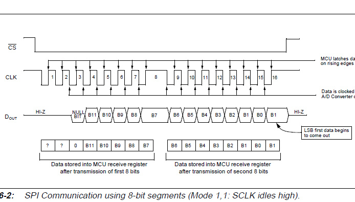

прикрутил к прошивке чтение по SPI, нацеливаюсь применить внешний 12-битный АЦП MCP3201-CI/P В Протеусе вроде работает, правда АЦП зачем то выдает на шину лишний бит. Ладно, натурные испытания покажут кто врёт.
Впереди: спаять макетку с датчиком тока и АЦП воедино, а затем провести серию тестов. Пока еще не знаю прелестей, которые меня ожидают. Будем посмотреть. Лишь бы уровень шумов на выходе датчика был как можно ниже, и не мешал его оцифровке. Иначе про все прелести от 12 бит можно забыть. Или придется городить фильтры, что сделает более тупой реакцию на резкое изменение тока. А это крайне не желательно, ибо этот узел нужен не только для отображения текущего тока, но от этого узла будет зависеть ограничение тока средствами TL494 и защита от КЗ.
Добавлено спустя час: даташиты читать надо внимательно. АЦП выставляет на шину младшие биты в такой последовательности: bit2 >> bit1 >> bit0 >> и зачем то снова bit1. Для меня это пока загадка - зачем.
