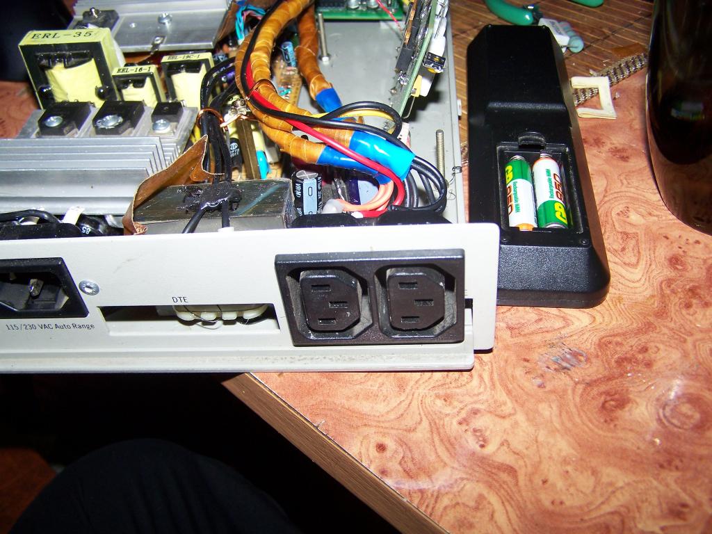

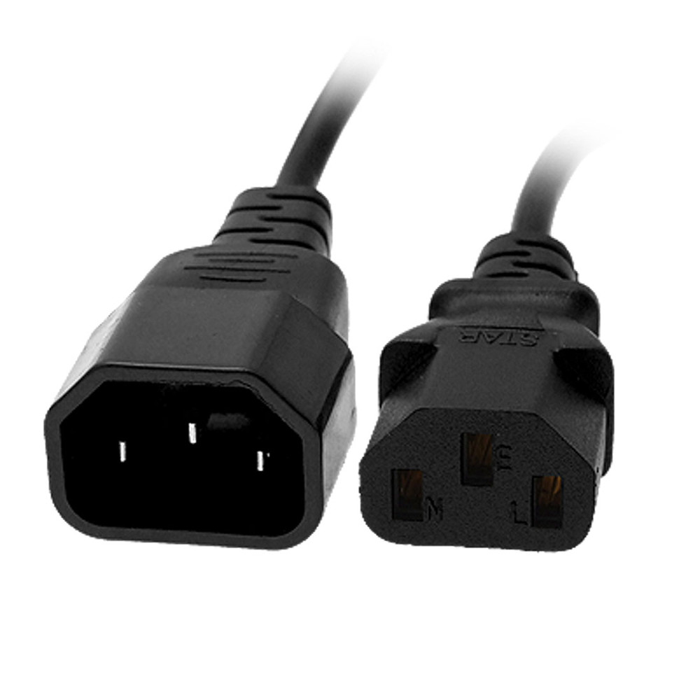

Авто: АЗЛК-2144R7
Вроде откалибровался до 3 А. получились следующие коэффициенты. амперметр 20А ток 2,12431, Ввн=0,07897 Вакб=0,07200, КОРРвн=0,01134 КОРРакб=0,00033, Таблица напряжений от 0,24 до 27,13 В. Калибровался на лампочке по этому выше пока ни стал и разрядник не калибровал т.к. не подобрал радиатор который влезет в корпус, да и охлаждение не доделал.
P.S. А для тока не большеватый коэффициент?
P.S.S. А обязательно вольтметр внешний калибровать на выходе из устройства? Ведь при замерах там ток нулевой по этому на концах проводов будет тоже самое. Просто у меня силовые провода сделаны в месте с измерительными. Взят разъём от безперебойника (как на картинке слева) два контакта из них под силовые а один под вольтметр.

И ещё вопрос: В разряднике резюки сильно греются? Просто делать им доп. охлаждение?

Обратите внимание под вольтметр надо 2 провода иначе теряется смысл, на одном все равно просадка будет.Внешний у меня в данный момент не откалиброван. Резюки я посадил на радиатор,но у меня они 2 ватта.

Авто: АЗЛК-2144R7
Что значит два провода? у меня два таких разъема "+" и "-" в каждом по два контакта на полюс и по одному на вольтметр... Куда ещё больше??? на фото левое "+" правое "-"
